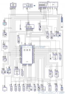

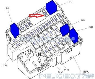

Calibrik1 Опубликовано: 28 сентября 2014 Автор Поделиться Опубликовано: 28 сентября 2014 Вообщем благодаря сервис боксу и схеме - разобрался с проблемой. Три дня уже езжу без "полюшена"Заменил предохранитель в BSM №34, стоял жучек и видимо плохо контачил. P.S. На двух СТО электрики мне доказывали, что на лямбды не может быть предохранителя. Ссылка на комментарий Поделиться на других сайтах Больше способов поделиться...
Сергей_607 Опубликовано: 29 сентября 2014 Поделиться Опубликовано: 29 сентября 2014 Круто. какой номер не подскажешь? Ну на всякий) Ссылка на комментарий Поделиться на других сайтах Больше способов поделиться...
Calibrik1 Опубликовано: 29 сентября 2014 Автор Поделиться Опубликовано: 29 сентября 2014 (изменено) в BSM №34 Изменено 29 сентября 2014 пользователем Calibrik1 1 Ссылка на комментарий Поделиться на других сайтах Больше способов поделиться...
Сергей_607 Опубликовано: 29 сентября 2014 Поделиться Опубликовано: 29 сентября 2014 Спасибо! Ссылка на комментарий Поделиться на других сайтах Больше способов поделиться...
tommyl Опубликовано: 12 ноября 2014 Поделиться Опубликовано: 12 ноября 2014 киньте схему задней лямды , 2.2 дв 2000 год, peugeot service box установил схемы там найти не могу,спасибо!! Ссылка на комментарий Поделиться на других сайтах Больше способов поделиться...
Calibrik1 Опубликовано: 13 ноября 2014 Автор Поделиться Опубликовано: 13 ноября 2014 (изменено) киньте схему задней лямды , 2.2 дв 2000 год, peugeot service box установил схемы там найти не могу,спасибо!! Номер OPR? У меня такая схема: 1350 : Кислородный датчик на входе1351 : Кислородный датчик на выходе Изменено 13 ноября 2014 пользователем Calibrik1 Ссылка на комментарий Поделиться на других сайтах Больше способов поделиться...

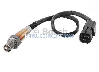

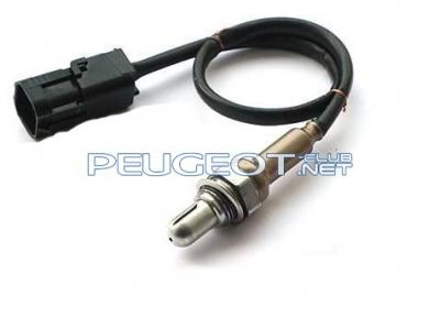

Calibrik1 Опубликовано: 6 января 2015 Автор Поделиться Опубликовано: 6 января 2015 (изменено) Купил новые лямбды:Bosch 0 258 006 026 - верхняя до ката. Сопротивление подогрева - 9.8Mobiletron OSB465 - нижняя после ката. Сопротивление подогрева - 7.7 P.S.По качеству исполнения Бош более надежней выглядит... У Мобильтрона изоляция в ответственном месте не впечатлила, изоляция более надежней выглядит на Боше. Отчитываюсь:Бош пашет отлично, а вот мобильтрон не долго работал!Ливень был, попала влага туда где провода заходят в датчик и комп выдал кз. Ведь не зря переживал я за это. Я перед установкой изолентой (тряпичной правда) подмотал - не помогло. Изменено 6 января 2015 пользователем Calibrik1 Ссылка на комментарий Поделиться на других сайтах Больше способов поделиться...

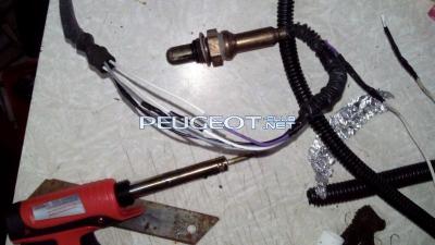

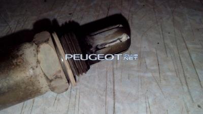

Calibrik1 Опубликовано: 20 марта 2015 Автор Поделиться Опубликовано: 20 марта 2015 (изменено) В мобильтроне внутри датчика обнаружил осыпавшиеся кусочки похожие на керамику - короче мобильтрон не рекомендую! Ошибка по нему Р0138 была. подскажите от чего подходят лямбд зон на пежо 607Спаял запасной Бош от таза (после катализатора) - полет нормальный! Изменено 20 марта 2015 пользователем Calibrik1 2 Ссылка на комментарий Поделиться на других сайтах Больше способов поделиться...
valmet Опубликовано: 21 марта 2015 Поделиться Опубликовано: 21 марта 2015 Я тоже ставил от Таза, Бош 0 258 006 537 -9 Ом.(стоит 1400р.)тока фишку перипояли ,на 3л. мотор.после катализатора,все норм.,ошибки нет! 1 Ссылка на комментарий Поделиться на других сайтах Больше способов поделиться...
Calibrik1 Опубликовано: 21 марта 2015 Автор Поделиться Опубликовано: 21 марта 2015 (изменено) Я тоже ставил от Таза, Бош 0 258 006 537 -9 Ом.(стоит 1400р.)тока фишку перипояли ,на 3л. мотор.после катализатора,все норм.,ошибки нет! Этот ДК вроде перед катализатором идет... Хотя у меня есть подозрения, что разница только в исполнении "носа" лябды. Вазовские: До катализатора: 0 258 006 537 После катализатора: 0 258 005 133 Изменено 21 марта 2015 пользователем Calibrik1 Ссылка на комментарий Поделиться на других сайтах Больше способов поделиться...

serzh1980 Опубликовано: 5 октября 2015 Поделиться Опубликовано: 5 октября 2015 номера заменителей от вош для 2.2i :0 258 006 026 - перед0 258 006 029 - зад 1 Ссылка на комментарий Поделиться на других сайтах Больше способов поделиться...

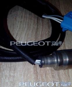

Сергей_607 Опубликовано: 6 октября 2015 Поделиться Опубликовано: 6 октября 2015 (изменено) У меня первому походу дела пи....а. Началось с того, что машина стала тупить и мне один друган подогнал бесплатно универсальный от бош (снял с тачки, которая в разборе). Я поставил его вторым ( потому, что его показания были далеки от нормы). Машину просто не узнать на верхах (я давно не гонялся под 200, но тут она прям сама просить стала))) Ну я не гонщик, но всё же приятно! Это понятно, всё здорово, но вот на низах она как подтупливала, так и подтупливает. Думаю, ну надо мне и первую до кучи поменять, ведь я её не разу не трогал. а за такой пробег, она наверняка уже тоже либо подходит, либо уже...пи...ц! Рылся в просторах интернета ( в поисках такого же универсального бо) и нашёл на аивто (за 1500 рублей). Чувак пишет, типа купил, не подошла и сразу снял. Я его спросил, если, что вернуть можно?, на, что он сказал не вопрос! Ну исходя из нынешних цен, думаю надо брать. Купил, вид действительно достойный, единственное сопротивление не померил. Проверил только подогрев на обрыв. Оказался целый. В итоге она подошла без проблем (даже цвета проводов), но когда её поставил, то сразу зацепил на диагностику.. Результат (показания "0"), ошибка короткое замыкание на +-. Взял свою старую лямбду, помыл очистителем дросселя и поставил обратно. Что меня сразу обрадовало, это то, что показания стали как и надо ( согласно шпаргалки из диага), но ошибка короткое замыкание, прописалась и в ней (удаляешь, но потом тут же появляется))Хочу рискнуть и купить тут http://ru.aliexpress.com/item/Citroen-Berlingo-C4-Fiat-Lancia-Peugeot-206-Oxygen-Sensor-1-4-2-2L-1994-0258006026-0/1655097704.html?spm=2114.03020208.3.18.4jNFXB&ws_ab_test=201556_3,201527_2_71_72_73_74_61_75,0_0 Которую купил, вернул! Изменено 6 октября 2015 пользователем Сергей_607 Ссылка на комментарий Поделиться на других сайтах Больше способов поделиться...

Aromarich Опубликовано: 8 октября 2015 Поделиться Опубликовано: 8 октября 2015 У меня первому походу дела пи....а. Началось с того, что машина стала тупить и мне один друган подогнал бесплатно универсальный от бош (снял с тачки, которая в разборе). Я поставил его вторым ( потому, что его показания были далеки от нормы). Машину просто не узнать на верхах (я давно не гонялся под 200, но тут она прям сама просить стала))) Ну я не гонщик, но всё же приятно! Это понятно, всё здорово, но вот на низах она как подтупливала, так и подтупливает. Думаю, ну надо мне и первую до кучи поменять, ведь я её не разу не трогал. а за такой пробег, она наверняка уже тоже либо подходит, либо уже...пи...ц! Рылся в просторах интернета ( в поисках такого же универсального бо) и нашёл на аивто (за 1500 рублей). Чувак пишет, типа купил, не подошла и сразу снял. Я его спросил, если, что вернуть можно?, на, что он сказал не вопрос! Ну исходя из нынешних цен, думаю надо брать. Купил, вид действительно достойный, единственное сопротивление не померил. Проверил только подогрев на обрыв. Оказался целый. В итоге она подошла без проблем (даже цвета проводов), но когда её поставил, то сразу зацепил на диагностику.. Результат (показания "0"), ошибка короткое замыкание на +-. Взял свою старую лямбду, помыл очистителем дросселя и поставил обратно. Что меня сразу обрадовало, это то, что показания стали как и надо ( согласно шпаргалки из диага), но ошибка короткое замыкание, прописалась и в ней (удаляешь, но потом тут же появляется))Хочу рискнуть и купить тут http://ru.aliexpress.com/item/Citroen-Berlingo-C4-Fiat-Lancia-Peugeot-206-Oxygen-Sensor-1-4-2-2L-1994-0258006026-0/1655097704.html?spm=2114.03020208.3.18.4jNFXB&ws_ab_test=201556_3,201527_2_71_72_73_74_61_75,0_0 Которую купил, вернул! Подозрительно дешево за оригинал. А ошибку мне кажется она выкидывает не просто так, цепь подогрева на датчике целая,питание от БУД есть. Тут проблема кроется в другом сдается мне что забит катализатор,может поставить обманку? Проблема у меня аналогична. Ссылка на комментарий Поделиться на других сайтах Больше способов поделиться...

Aromarich Опубликовано: 9 октября 2015 Поделиться Опубликовано: 9 октября 2015 номера заменителей от вош для 2.2i :0 258 006 026 - перед0 258 006 029 - задТакие я и поставил!!! А ошибка по подогреву так и не ушла. Удаляешь - появляется вновь. Ссылка на комментарий Поделиться на других сайтах Больше способов поделиться...
Сергей_607 Опубликовано: 9 октября 2015 Поделиться Опубликовано: 9 октября 2015 А ты проверь его. Отключи разъём и два белых провода зацепи тестером на прозвонку. Если коротыш, то всё ок, значит он не в обрыве и тогда смотри предохранитель ( на него он есть в подкапотном). Ссылка на комментарий Поделиться на других сайтах Больше способов поделиться...
