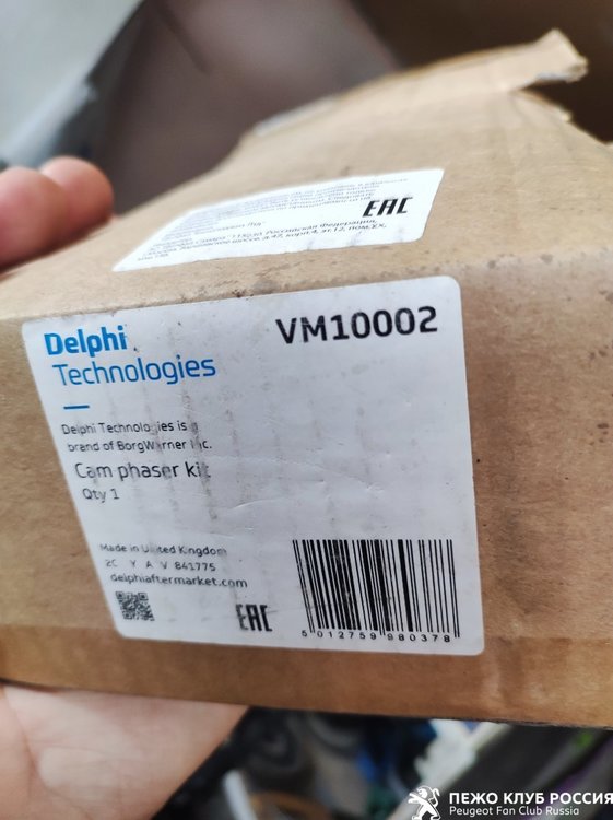

AlexxxR Опубликовано: 28 июня 2022 Поделиться Опубликовано: 28 июня 2022 (изменено) 20.07.2021 в 15:22, AlexxxR сказал: Да есть такое! На 3.0 рестайл торчит круглый , а вот на реношках как раз её и нет и посадочное место меньше диаметром , нужно точить, как сделаю поделюсь. Фазики прошли этап модернизации)) шестерни остались родные, а сами регуляторы встали новые , покупал просто оригинал на emex, пришлось отдать токарю он расточил на новых внутреннее посадочное на вал, сделал отверстие под шплинт и готово . работа стоила аж по 300р. За штуку ))) После всех манипуляций пробег уже около 20000 , схема работает, треска при запуске нет , езжу не как пенсионер, частенько мотор кручу, очень приятно едет!!!! Изменено 28 июня 2022 пользователем AlexxxR 1 Цитата Ссылка на комментарий Поделиться на других сайтах Больше способов поделиться...
Daemon Опубликовано: 28 июня 2022 Поделиться Опубликовано: 28 июня 2022 4 часа назад, AlexxxR сказал: Фазики прошли этап модернизации)) шестерни остались родные, а сами регуляторы встали новые , покупал просто оригинал на emex, пришлось отдать токарю он расточил на новых внутреннее посадочное на вал, сделал отверстие под шплинт и готово . работа стоила аж по 300р. За штуку ))) После всех манипуляций пробег уже около 20000 , схема работает, треска при запуске нет , езжу не как пенсионер, частенько мотор кручу, очень приятно едет!!!! Можно парт-номера фазиков, которые на эмексе брали? 0 Цитата Ссылка на комментарий Поделиться на других сайтах Больше способов поделиться...
AlexxxR Опубликовано: 31 июля 2022 Поделиться Опубликовано: 31 июля 2022 Пожалуйста Если не опоздал с ответом))! 1 Цитата Ссылка на комментарий Поделиться на других сайтах Больше способов поделиться...

Daemon Опубликовано: 1 августа 2022 Поделиться Опубликовано: 1 августа 2022 (изменено) 31.07.2022 в 11:17, AlexxxR сказал: Пожалуйста Если не опоздал с ответом))! Не опоздал! Мне еще 40к до смены ГРМ. А точить где? В фазике? Спасибо за номера. 15 часов назад, Fartovii сказал: Вообще, было бы интересно досконально разобраться в причине тарахтения, если бы кто то прислал убитый фазовращатель "на опыты", пересыл я оплачу. Я когда свои поменяю, отправлю. Вот только будет это не так уж скоро. Изменено 1 августа 2022 пользователем Daemon 0 Цитата Ссылка на комментарий Поделиться на других сайтах Больше способов поделиться...
AlexxxR Опубликовано: 23 декабря 2022 Поделиться Опубликовано: 23 декабря 2022 Daemon если не опоздал!! Расточка нужно сделать в посадочном месте самого регулятора, физик раскручивается 4 болтика по крышке, разбирается, там внутри крестообразная шестерня, которая и садится на вал, вот именно в ней нужно увеличить отверстие и выполнить сверловку под шплинтик. Точность сверловка достигается путём прикладывания старого крестика сверху на новый, и через имеющееся отв. На сверлильном станке, зафиксированные обе детали аккуратно сверлятся. Опять же, новая деталь не насквозь!!!! 1 Цитата Ссылка на комментарий Поделиться на других сайтах Больше способов поделиться...
