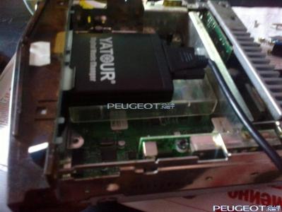

Джентельмены, привет!!! Хочу поделиться радостью )) Ездил я ездил с проигрывателем флешек в колхозным вариантом установки( болтался на проводе где придется))), но вот нашел время и зафигачил его вместо кассетной деки .. Что меня удивило, так это то как он туда влез)). В одной из тем я видел как один из наших со клубней его туда тоже засовывал, но там было немного всё сложно. Я совершенно случайно наткнулся на то ,что для его опоры очень хорошо подходит подкасетник ! А сам проигрыватель если убрать внутрь язычек который болтается в приемном отделении для кассеты вставляется на раз в это окошко. В принципе всё это не плохо фиксируется и без клея, но я решил на всякий промазать им несущее стенки.

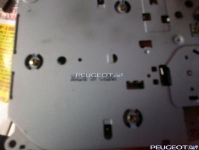

Не много от темы отклонюсь)) При снятии кассетной деки, я чуть со смеха не упал когда на обратной стороне её увидел знак "сделано в китае" на фото я его тоже зафиксировал, можно помтреть)))) На сколько мне известно,, что продукт "CLARION" это Япония, но оказывается и тут Китайские руки не обошли стороной)))))
Так, что теперь езжу и наслаждаюсь красивой музыкой с разных удобных её носителей))!
