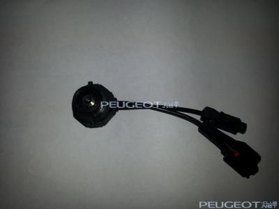

Конечно можно :oga: ). Покупаешь линзы под н-1 ( скажу по честному они дешевле и не нужно в фаре увеличивать отверстие под заднюю чисть её, потому что если сразу линзу под D2S брать, то задняя часть в ней просто огромная, а в Н-1 тонкая), да и лапочки Н-1 стоят по 300-350 рублей по сравнению с штатными D2S (хотя я нашел контору где они 800 руб стоят)). ладно не суть :) !!! Для того чтобы не резать провода и не колхозить, есть переходники. Одна её часть имеет эмулятор цоколя D2S, она вставляется в штатный разъем вместо лампы, а друга идет уже к лампочкам H-1. Ну как то так, думаю по фотки поймешь :rolleyes:

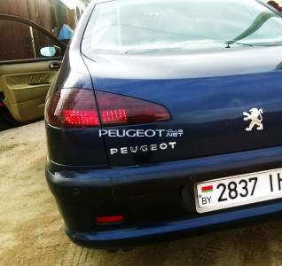

Я себе поставил дневные огни, диоды в габариты (обманки для них)).

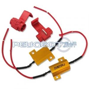

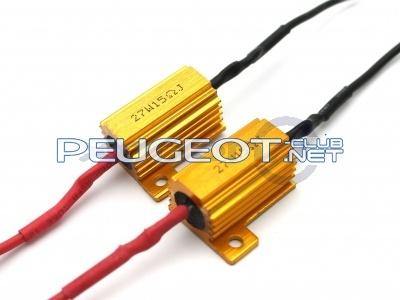

Сереж, а по подробнее про обманки расскажи, как они хоть выглядят? а то поставил на габариты и ошибки выдает.
обманки - это просто резистор, для охлаждения сделанный в корпусе-радиаторе.

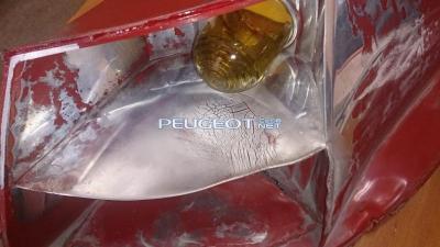

Кстати когда фару разобрал обнаружил один печальный факт! От стандартных габаритных лампочек фара внутри плавится!!! Думал вначале что в этой фаре предыдущий хозяин ставил лампочку мощнее поэтому и расплавилась, но проверив вторую фару на машине, увидел что она тоже подплавлена. Это похоже очередная болячка нашего авто. Задумался поставит светодиоды но цена чета кусается.
