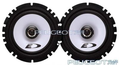

правда на 307 были 16.5см, и подходили далеко не все, нужно сначала разобрать и посмотреть крепления..
для того чтоб было понятно о чем я, на фото колонки с креплением под определенный стандарт и универсальные - они между собой взаимо-не-заменяемые
