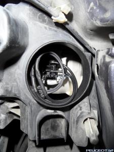

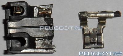

Вот состояние моих родных разъемов. Потемнение и разрушение пластика.

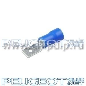

С помощью этого произвел замену:
1. Ножевые наконечники

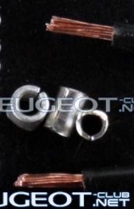

Снял с них изоляторы и откусил втулку, место откусывания обработано надфилем

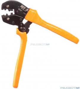

2. Пресс-клещи
3. Термоусадка
Процесс замены
Провода от старых разъемов механически очищены для лучшего контакта, так как медь потемнела. Далее провода заведены во втулки и обжаты. Так как втулка разрезная, а клещи для другого типа наконечников, то обжимал в несколько проходов (с каждой стороны от разреза)

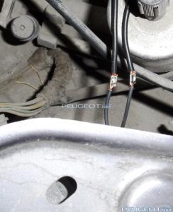

На место соединения заведена термоусадка. Термоусадку усаживал обычной зажигалкой. Итоговый результат
Новые разъемы немного другой конструкции, а именно при снятии разъема фиксирующий лепесток отводится. Такой разъем легче снимать и как следствие он меньше расшатывается при смене ламп.
Что привело в негодность родные разъемы? Они не так уж и свободно сидят на лампе. Легче сниматься стали - подтерся замок.
Возможно протерлось покрытие или грязь попала и поверхность стала окисляться.
Вот так и у меня. Перестала фара правая гореть, думал лампа. Когда разобрал, увидел, что колодка сплавилась с лампой, причем колодка уже не родная - рецидив, видимо. Купил новый - Bosh, друг мне его припаял, пока я масло менял. :beer:
