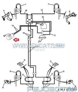

Была у меня похожая ситуация, после пробуксовки загоралось ЕСП,причина была в неисправном насосе предварительной подкачки,что под левым крылом,он просто вклинил, из за него сгорел блок ЕСП, Можно проверить - снять подкрылок,разъединить фишку, подать напряжение или с РР2000, есть такая функция.
спасибо надо будет посмотреть, только вопрос, что за насос предварительной подкачки??
Стоит за левым передним колесом. От тормозного бачка идет зеленая трубка к нему.[Peugeot-Club.net] - ImageHandler.ashx.jpg Edited by fas
