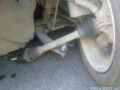

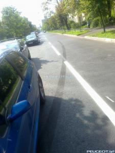

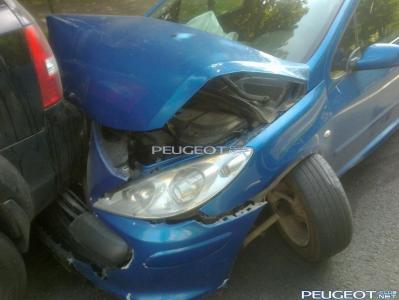

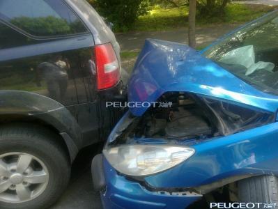

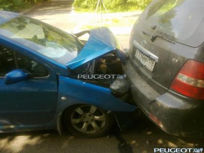

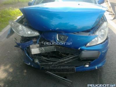

Вот сфотографировал на телефон

Мда,я думаю что нужно бороться с тем кто ставил и кто произвел,для начала как всегда нужно найти причину,сколько ехал?

это 15 - 20 до перекрёстка,где надо пропускать всех
а по тормозам вдарил - и чёт как то было без них,пытался вывернуть - но руль клинанул и в аккурат между двух машин, как припарковался - чётко,только КИА - не повезло (это кому ещё повезло)
на КИА только бампер чуть поцарапался и на 1 см приподнялся вверх (а может и меньше - это видно на последней фото), наверно фаркоп выручил её
