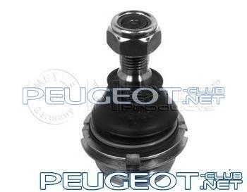

Должна стоять такая

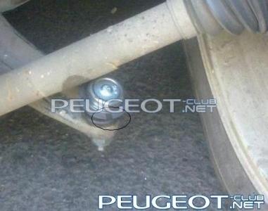

а стоит
Это шар от пежо 406

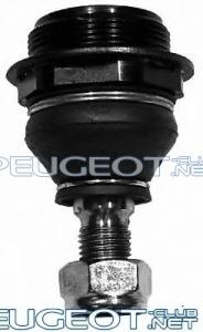

Такая стоит?

Да, именно такая и стоит, даже на фотке видно!
Изменено пользователем 3BEPb
