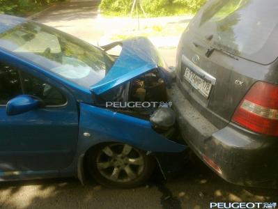

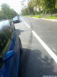

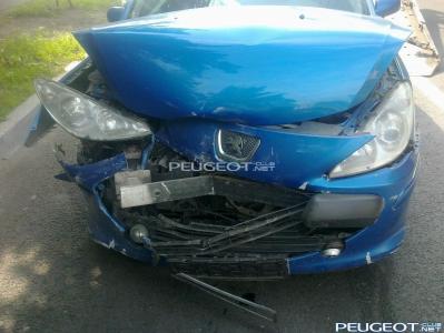

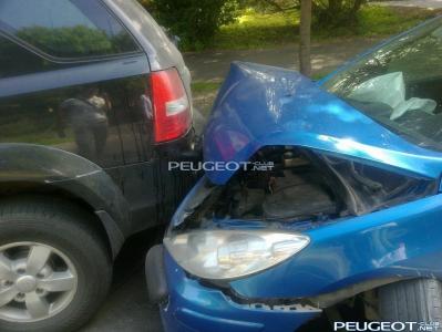

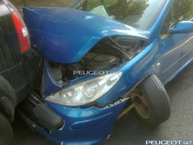

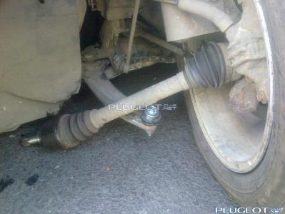

Приехали домой,всё нормально, на следующий день,сажусь в авто,проезжаю меньше 1 км и вот (хорошо скорость была около 40км\ч) :
Получить заключение эксперта и в суд... Предварительно можно переговорить с руководством СТО по поводу возмещения ущерба в связи с некомпетентностью и допущенной халатностью при обслуживании автомобиля. Чек есть?

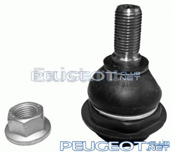

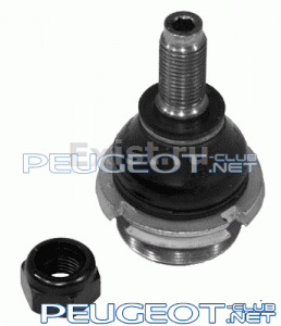

Шаровая не законтрина была? да и вообще похожа на 406, а не 307.
Действительно, херня получается:

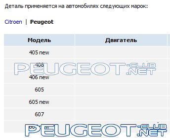

шаровая для 307: [Peugeot-Club.net] - 307.png
шаровая для 406: [Peugeot-Club.net] - 406.png
применимость шаровой для 406: [Peugeot-Club.net] - применимость.PNG

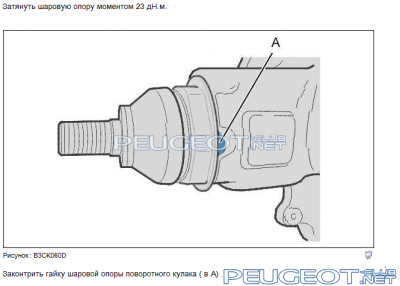

Необходимость контрения шаровой прямо указывается производителем:
О необходимости регулировки сход-развала, после замены шаровой, в Сервис-боксе (читай - в официальной документации производителя) никаких указаний нет, в отличие, например, от операции по замене рулевых наконечников...

Мне показали, что её контрили

привёз шаровые, сравнили - он прав, он поставил как надо!
я извинился что наехал на него из-за этого
ремонтируют дальше !

Что он поставил как надо ? Шаровая опора не от пежо 307!!!!!! (на фото видно)
