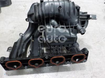

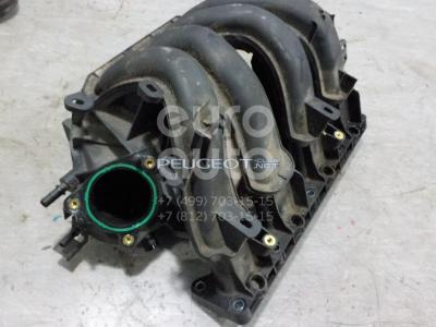

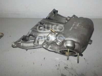

icechieff Опубликовано: 12 января 2016 Автор Поделиться Опубликовано: 12 января 2016 Сегодня рассматривал впускной коллектор от 2.2. Обнаружилось, что: Плюсы:- больше диаметр раннеров,- больший диаметр заслонки,- у заслонки 2.2 совпадает разъем с моей заслонкой (будет работать или провода не так подходят - вопрос)- коллектор силуминовый, а не пластиковый. Минусы:- коллектор больше моего в высоту, и будет упираться в мой маслянный фильтр, т.к. в 2.2 фильтр в железном корпусе, и направлен вниз, а на RFJ - вперед.- корпус фильтра просто так от 2.2 не поставить, т.к. у нас в корпусе еще и один из выходов антифриза для маслянного "холодильника". Так что буду думать, то-ли запариваться с корпусов маслянного фильтра, то ли переваривать коллектор под нынешние реалии. Ссылка на комментарий Поделиться на других сайтах Больше способов поделиться...

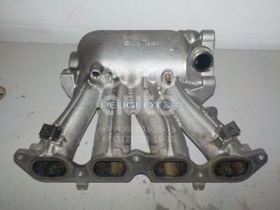

icechieff Опубликовано: 30 января 2016 Автор Поделиться Опубликовано: 30 января 2016 переносить маслянный фильтр - не вариант, слишком много гемора. И масло, и антифриз туда подходит, а в 2.2 и ew10j4 только масло, т.е. есть проблема с затыканием антифриза.Сейчас думаю о вот таком коллекторе.вместо моего пластика 1 Ссылка на комментарий Поделиться на других сайтах Больше способов поделиться...

icechieff Опубликовано: 27 февраля 2016 Автор Поделиться Опубликовано: 27 февраля 2016 Вообще я хотел наддуть мотор) А пластик боюсь не выдержит) Ссылка на комментарий Поделиться на других сайтах Больше способов поделиться...
hads0n Опубликовано: 27 февраля 2016 Поделиться Опубликовано: 27 февраля 2016 Вообще я хотел наддуть мотор) А пластик боюсь не выдержит)это как!? Объясни! )) Ссылка на комментарий Поделиться на других сайтах Больше способов поделиться...
icechieff Опубликовано: 27 февраля 2016 Автор Поделиться Опубликовано: 27 февраля 2016 это как!? Объясни! ))в планах поставить компрессор для наддува. Думаю грязные 0,5 бар (минус потери, останется где-то 0,3) и получилось бы около 200 сил, при нынешних моих 156.Но сейчас отвлекся, и отложил на лето. Ссылка на комментарий Поделиться на других сайтах Больше способов поделиться...

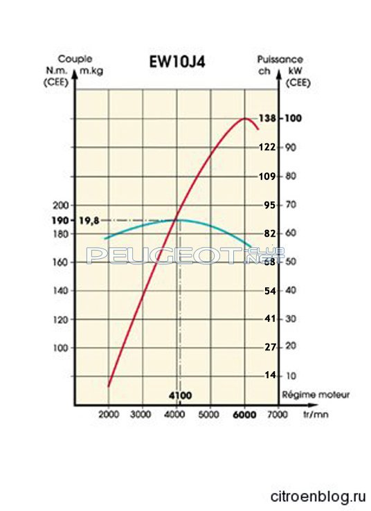

icechieff Опубликовано: 3 сентября 2017 Автор Поделиться Опубликовано: 3 сентября 2017 @setic, rfn существенно хуже едет, у него крутяшки меньше, т.к. он без фазорегулятора. Так что смысла нет. Ссылка на комментарий Поделиться на других сайтах Больше способов поделиться...
Georgi Опубликовано: 9 сентября 2017 Поделиться Опубликовано: 9 сентября 2017 (изменено) @setic, rfn существенно хуже едет, у него крутяшки меньше, т.к. он без фазорегулятора. Так что смыс Эксплуатационные характеристики Максимальная скорость: 220 км/час Время разгона (0-100 км/ч): 8,8 с Снаряженная масса автомобиля: 1277 кг Объем топливного бака: 60 л Размер шин: 205/50 R17 Расход топлива в городе на 100 км: 11,8 л Расход топлива на шоссе на 100 км: 6,5 л Расход топлива в смешанном цикле на 100 км: 8,4 л Допустимая полная масса: 1702 кг а у нас время разгона по моему 10 с -автомат и чуть быстрее механика!за счет чего он быстрее? Изменено 9 сентября 2017 пользователем Georgi Ссылка на комментарий Поделиться на других сайтах Больше способов поделиться...

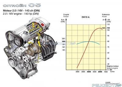

icechieff Опубликовано: 10 сентября 2017 Автор Поделиться Опубликовано: 10 сентября 2017 за счет чего он быстрее?Кто он? RFN (это EW10J4) - это старый 2-х литровый, RFJ (или EW10A) - это новый, тот что у вас на рестайлинговом 307, в том числе.Вот графики, где видна разница Ссылка на комментарий Поделиться на других сайтах Больше способов поделиться...
