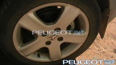

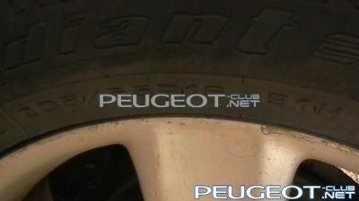

Вот моё литьё, вроде как родное (имхо), но у меня резина R16 ,значит диск принято считать на 16, правильно я понимаю???
@icechieff, чё у меня получается только крышки со львом родные???
может просто болты не родные...

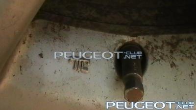

А это что? кто знает? тайный знак китайцев что ли???
нет, это на многих дисках знак, если не путаю, то означает соответствие каким-то требованиям...
