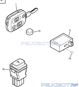

qwerty Posted April 22, 2014 Author Share Posted April 22, 2014 (edited) кто знает где стоит БЛОК БЛОКИРОВКИ ДВЕРЕЙ 6556 KF тот что под цифрой 5 Edited April 22, 2014 by qwerty Link to comment Share on other sites More sharing options...
