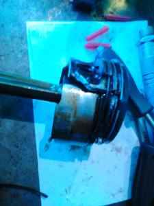

Дима1407 Опубликовано: 25 февраля 2017 Поделиться Опубликовано: 25 февраля 2017 Ребята пожалуйста помогите! пежо 206 1,6 TU5JP4 появилась ошибка 1339 поменял катушку свечи потом померял компрессию была в 3м цилиндре оказалась 3 очка вообщем снял голову поменял все клапана гидро компенсаторы за одно в итоге ставлю голову завожу и опять троит и ошибка та же и компрессия та же только уже доумился налить в цилиндр чуть масла компрессия возрасла до 5очков! Прошу Хелп неужели кольца или поршень?????????????? жалею что при снятой голове поршень не посмотрел Ссылка на комментарий Поделиться на других сайтах Больше способов поделиться...

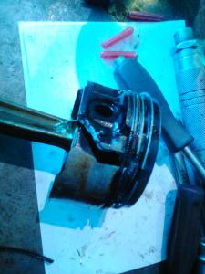

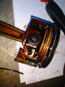

Дима1407 Опубликовано: 26 февраля 2017 Поделиться Опубликовано: 26 февраля 2017 Вскрыл мотор за 2,5 часа итог поршень рассыпался вот вся суть ошибки 1339 и компрессии в 4 очка 1 Ссылка на комментарий Поделиться на других сайтах Больше способов поделиться...
Сергей_607 Опубликовано: 27 февраля 2017 Поделиться Опубликовано: 27 февраля 2017 Оху......ть. Интересно, от чего его так размолотило Ссылка на комментарий Поделиться на других сайтах Больше способов поделиться...
Дима1407 Опубликовано: 27 февраля 2017 Поделиться Опубликовано: 27 февраля 2017 Оху......ть. Интересно, от чего его так размолотило тайна покрытая мракомОху......ть. Интересно, от чего его так размолотило самое интересное что на цилиндре не одного задира вообще не оставил Ссылка на комментарий Поделиться на других сайтах Больше способов поделиться...
Сергей_607 Опубликовано: 27 февраля 2017 Поделиться Опубликовано: 27 февраля 2017 Так это хорошо, что не оставил, повезло.. 4 будешь менять? Ссылка на комментарий Поделиться на других сайтах Больше способов поделиться...
Дима1407 Опубликовано: 27 февраля 2017 Поделиться Опубликовано: 27 февраля 2017 Так это хорошо, что не оставил, повезло.. 4 будешь менять?да 4 поршня Ссылка на комментарий Поделиться на других сайтах Больше способов поделиться...
