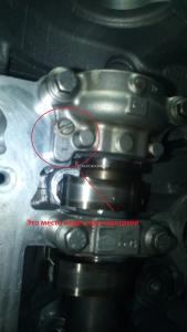

Все они ведут к тому, что на первых 2 шейках впускного распредвала появляется задиры. А появляются они там, потому что это самая крайняя точка масляной системы. Из-за задиров шейки начинают греться. Расположенные рядом гидрокомпенсаторы из-за перегрева перестают держать масло и начинают просаживаться. Поэтому на холостом ходу(открытие клапана 0,5мм) просаживается гидрик на1,5мм и просто перестает открываться впускной клапан. Отсюда и пропуски зажигания. И это идет не брак головки, а ее конструктивная особенность. Эту особенность убрали только 2011году(там типа едет рестайлинговая башка). В Москве ремонтируют головку примерно за 46т.р. Они протачивают шейки, вставляют втулки и делают какое то напыление чтоб задиров не было. Как то так..
У кого ошибки по фазам: уходит масло через кольца распредвала и\или ведет крышку выпускного распредвала. Там два канала масляных. Я вкрутил винтик
вечер добрый !!! Винтик для чего вкрутил ..??? а крайняя точка маслоподачи в гбц 1й цилиндр на сколько я помню ,а вот шейки как раз стоят под основным каналом подачи масла, при чем ,что в блок,, что в гбц стоят обратные клапаны . Вообще я не заню как долго эта тема с гбц здесь потому что недавно зарегистрировался и еще толком не разобрался как тут быть )))...но со своей гбц разобрался вроде и все работает отменно))
Указанное мной место при нагреве начинает отгибать верх. На той крышке, в том самом месте, проходит 2 масляных канала(один на шейку, второй на звездочку). При отгибании крышки из того место начинает интенсивно уходить масло. Из-за этого в звездочку распредвала при определенных условиях поступает масло не то количество какое нужно. И выскакивает ошибка по фазе выпускного распредвала. Я вкрутил винтик чтобы то место не отгибало.
Основной канал подачи масла находится перед первым цилиндром. От него идет 3 отвода. Один отвод со стороны выпускного распредвала идет через обратный клапан на звездочку выпускного распредвала. Второй отвод с другой стороны гбц(там горизонтальный канал на другую сторону пенпердикулярно основному каналу) идет на натяжитель и через обратный клапан на звездочку впускного распредвала. Третий канал идет со стороны выпускного распредвала, сразу от начала основного канала масло гбц, на первую шейку вып.распр., потом в рампу выпускных гидрокомпенсаторов и шеек, потом идет отвод на вакуумный насос, далее отвод под датчик аварийного давления масла, далее рампа гидриков и шеек впускного распредвала, и заканчивается эта магистраль на первой шейки распредвала первого цилиндра. Магистраль в том месте глухая. Отсюда следует, что обратные клапана только под звездочки. На звездочки и шейки идут разные каналы. Я бы начертил схему в 3d каналов гбц, но нет самой гбц уже(для размеров), времени и желания. Схемы каналов я изучал долго, поэтому в памяти они остались на долго)
