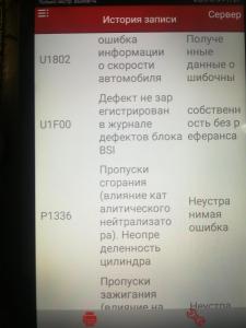

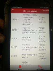

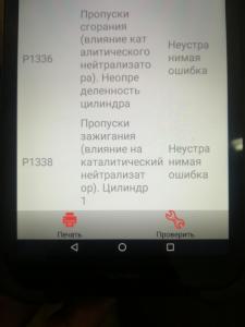

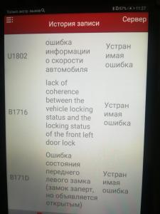

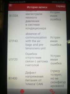

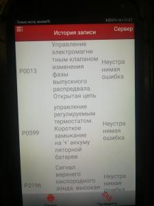

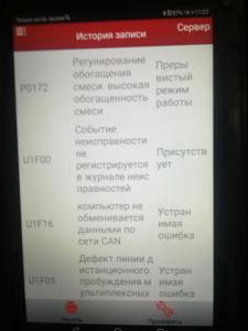

Здравствуйте! У меня ситроен С4 2012 1,6 троит движок на холостом ходу (когда движок прогрет, на холодную все ок).
Комп выдает нет воспламенения во втором цилиндре. свечи новые (местами тоже менял), катушки менял местами - результат один второй цилиндр.
Сегодня подьехал к дому жду когда затроит - затроило, зашумел вентилятор и ошибка на мониторе (двигатель неисправен). Глушу двигатель, снимаю разьемы с ДПРВ на впуске и выпуске - работает ровно, не глуша, на заведеном подсойденяю работает ровно, глушу и снова завожу, через 10-15 сек троит.
Ошибки прикрепилIMG_20200304_112145.jpgIMG_20200304_112152.jpgIMG_20200304_112200.jpgIMG_20200304_112208.jpgIMG_20200304_112217.jpgIMG_20200304_112226.jpgIMG_20200304_112233.jpg
Поменял клапан регулировки фаз газораспределения на выпуске - на холодную плавали обороты - после замены на холодную работает ровно.
Компресия на прогретом 14
Ошибки прикрепилattachicon.gifIMG_20200304_112145.jpgattachicon.gifIMG_20200304_112152.jpgattachicon.gifIMG_20200304_112200.jpgattachicon.gifIMG_20200304_112208.jpgattachicon.gifIMG_20200304_112217.jpgattachicon.gifIMG_20200304_112226.jpgattachicon.gifIMG_20200304_112233.jpg

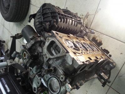

может поздновато, но! много перечитал, много пересмотрел. сам занимаюсь ремонтом своих авто. у самого 2 пыжа 308 2008г на механике. все манипуляции с датчиками, свечами, катушками, ... и т. д. панацея и лишняя трата денег. да, иногда дело в них, но это очень легко проверить перестановкой. промывка может реально спасти если авто обслуживалось по регламенту, раз в 20 000 пробег. если пробег  до 80-100 т км и вся гбц в сале и тогда возможно забиты каналы. повезло что вовремя среагировали. в большинстве случаев (99,9) реально все в штамповке головы, выпадении седел (хотя я не сталкивался. пробеги 110 и 180 т км) а вот просадка клапанов, выработка на клапанах и седлах. тут только снятие, опрессовка, замена клапанов (они реально нежные) седел, направляек. и лучше в круг. но это EP6. все индивидуально.
что касается - не до конца выпало, это прям на каждом шагу. на горячую падает вместе с клапаном и перекрывает впрыск, когда снимаешь голову холодную, седло прижимается клапанов в посадочное место и при остывании опрессовывается. пробовал эндоскопом, не реально заметить.

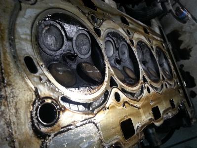

Всем привет, тоже  самое у меня Ситроен с4 2010 года EP  6 ,при прогреве до рабочей температуры ,всё нормально стоит только чуть топнуть, при сбросе газа на холостых вылетает ошибка, по первому цилиндру, именно на холостых, при отключении датчика фаз или вольвотроника авто встаёт в аварийный режим и работает нормально но нет  тяги расход конский. вскрытие показало движение седёл ,при нагреве гбц до 200 градусов они вывалились. Теперь надо менять 16 седел, разворачивать их, есть подозрение что виновник термостат.
Виновник не ткрмостат, а говняный материал головы.
