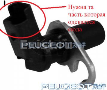

Ребят помогите пожалуйста! Поменял дроссельную заслонку, проверяли в сервисе все работало. Но уехав из сервиса и проехав 2-3 километра история повторилась, снова не тянет, снова максимум 1.5 -2 оборота, а как заглушил больше не завелась. Приехав на эвакуаторе в сервис и пробив ошибки уже на 2 программах пиратки и официальной, опять показала ошибку коленвала. Сунулись, выяснили, что если проводку дернуть от датчика коленвала машина глохнет. Неделю назад уже находили, что фишка от проводки к датчику оторвана, а провода напрямую изолентой примотаны к выходу датчика коленвала. Найти на авто рынке эту оригинальную фишку от проводки не реально, нашел похожую, но видимо неоригинальная где то глючит. В связи с этим у меня большая просьба, может посоветуете где мне найти на разборке эту фишку (оригинал), проводка целиком стоит 12 штук, а покупать ее из за одного элемента жалко.
