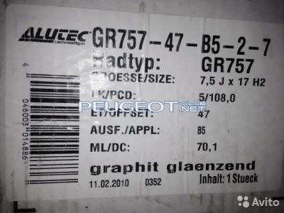

AlexxxTT Опубликовано: 9 апреля 2015 Поделиться Опубликовано: 9 апреля 2015 Подскажите, плиз, подойдут ли эти диски? Ссылка на комментарий Поделиться на других сайтах Больше способов поделиться...
Мартын Опубликовано: 9 апреля 2015 Поделиться Опубликовано: 9 апреля 2015 (изменено) Подскажите, плиз, подойдут ли эти диски? По центральному отверстию походу не стреляет должно быть 65,1 - центруется по нему.А тут 70,1. Изменено 9 апреля 2015 пользователем Grigorushka Ссылка на комментарий Поделиться на других сайтах Больше способов поделиться...
icechieff Опубликовано: 9 апреля 2015 Поделиться Опубликовано: 9 апреля 2015 По центральному отверстию походу не стреляет должно быть 65,1 - центруется по нему.А тут 70,1. только если ставить кольцо-адаптер Ссылка на комментарий Поделиться на других сайтах Больше способов поделиться...
AlexxxTT Опубликовано: 9 апреля 2015 Поделиться Опубликовано: 9 апреля 2015 По центральному отверстию походу не стреляет должно быть 65,1 - центруется по нему.А тут 70,1.Жаль... очень жаль... А то предложили новые по нормальной цене... только если ставить кольцо-адаптер Кстати нашел кольца, они не дорогие. А остальные параметры подойдут? Ссылка на комментарий Поделиться на других сайтах Больше способов поделиться...
Мартын Опубликовано: 9 апреля 2015 Поделиться Опубликовано: 9 апреля 2015 Остальные да. Ссылка на комментарий Поделиться на других сайтах Больше способов поделиться...
