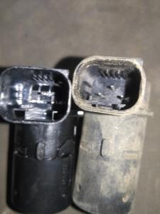

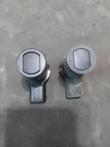

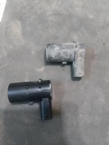

Николай 6 0 7 Опубликовано: 21 марта 2017 Поделиться Опубликовано: 21 марта 2017 фото отчет по замене датчика парктроника, датчик от БМВ (артикул: At AT10009) - идеально подходит но работает по другому, при приближении менее 30см наши начинают пищать не прерывно, а от БМВ просто перестает пищать вообще! Так что лучше поищите от пежо. Сразу запаситесь заклепками, ВД-40 потому что болты приржавели, ломаются, приходится по 10 раз откручивать-закручивать чтобы до конца выкрутить без слома. По времени это заняло 4 часа! А не 30 минут как некоторые пишут! И еще один момент с проводкой там ни чего не случится она не перетирается потому что лежит в пенопластовых каналах. Так что если будете разбирать советую сразу прикупить датчик на замену.Фото отчет замена датчика парктроника пежо 607.pdf 1 Ссылка на комментарий Поделиться на других сайтах Больше способов поделиться...
chizhik_pyzhik Опубликовано: 21 марта 2017 Поделиться Опубликовано: 21 марта 2017 @Николай 6 0 7, а чего ПДФ-кой а не фотками? работает по другому, при приближении менее 30см наши начинают пищать не прерывно, а от БМВ просто перестает пищать вообще!пищит все-таки блок, а датчик просто не правильные сигналы ему выдает (судя по всему) == резюме - не подходит (артикул: At AT10009)ссылка ведет на заказ, потому просит логин/пароль, т.е. другие не смогут посмотреть это чудо поэтому попробую исправить это = AT10009 - это не совсем подходящий датчик АТ (для БМВ). 4 часа или 30 минут, так это зависит от состояния и опыта, раза с 5-го снимешь, если на за полчаса, то максимум за час Ссылка на комментарий Поделиться на других сайтах Больше способов поделиться...
Николай 6 0 7 Опубликовано: 21 марта 2017 Поделиться Опубликовано: 21 марта 2017 если че так пищит вообще отдельная пищалка которая выведена под заднюю полку! смысл в том что датчик этот по другому работает, это все доступным языком было мною написано, и по ни какой ссылки заказ там нет это артикул - это тоже доступно написано Ссылка на комментарий Поделиться на других сайтах Больше способов поделиться...
chizhik_pyzhik Опубликовано: 21 марта 2017 Поделиться Опубликовано: 21 марта 2017 , и по ни какой ссылки заказ там нет это артикул - это тоже доступно написанодатчик от БМВ (артикул: At AT10009) -вот тут ссылка, при переходе по которой просит логин/пароль. сама ссылка хттпс://order.бла-бла-бла - потому и предполагаю, что на заказ ссыль (возможно скопировал со страницы, а при вставке в сообщение так получилось)..народ ткнет и получит - запрос пароля. пищит пищалка - не спорю, просто выше было про вибрации и звук от самих датчиков, вот и уточнил. у меня, например, вообще пищит из динамиков но может и из под руля через отдельный динамик, который всякие алерты озвучивает Ссылка на комментарий Поделиться на других сайтах Больше способов поделиться...
Сергей_607 Опубликовано: 22 марта 2017 Поделиться Опубликовано: 22 марта 2017 - По поводу снять за 30 минут или 4 часа, это действительно у кого как, зависит от навыков. Я к примеру если сильно постараться, могу гбц снять и поставить за 4 часа, а когда первый раз снимал, то естественно это растянулось на ... - По поводу от БМВ, думаю это вообще плохая идея, ну на сколько он стоит дешевле? Не думаю, что на много..- По поводу проводки, да красиво уложена в пенопласт, но от влаги она не защищена . На моей практике, примеров её гнили, окиси и.т.д очень много. Ссылка на комментарий Поделиться на других сайтах Больше способов поделиться...
Николай 6 0 7 Опубликовано: 22 марта 2017 Поделиться Опубликовано: 22 марта 2017 я не знаю насколько он дешевле, но на 607 пежо нету датчиков парковки в каталоге, поэтому и купил от БМВ как кто то описывал ранее в темах, что хорошо встает. стоит он 1200р. Ссылка на комментарий Поделиться на других сайтах Больше способов поделиться...
