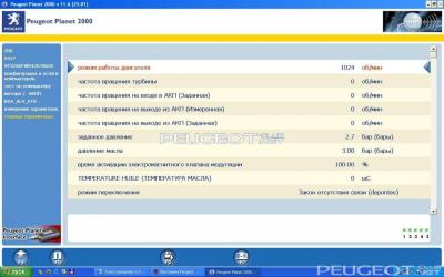

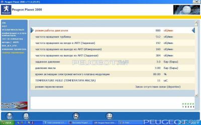

после замены всех фрикционов и лент машина едет тока назад. в коробасе, в коммутаторе и на панели передачи переключаются корректно. всё совпадает. тока едет назад :) пока настраивал всё, ехала и вперёд, тока индикация не совпадала. давление в норме. на паркинге 2,7. задняя 4. как на моей машине. не могу понять куда копать.
обороты показывает только в строке режим работы двигателя. во всех остальных строчках стоит 0
обороты показывает только в строке режим работы двигателя. во всех остальных строчках стоит 0 - показывает когда?
всегда. на любом положении селектора передач.
там у меня во фрикционах проблема похоже. не так собрал. вместо металл. кольца поставил два фрика. у меня стояло 4 а в комплекте было 6. я и поставил 6, но кольцо не влезло.
вечером буду разбирать.
В положении P в в следующей строчке после оборотов двигателя должна указываться скорость!
