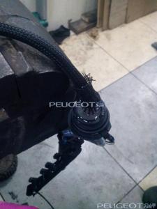

andp Опубликовано: 21 января 2015 Поделиться Опубликовано: 21 января 2015 (изменено) Действительно гнало из под косы. Развалилось уплотнительное кольцо и из корпуса вывалился серый пятак в котором залиты провода. Пятак заклеили бакситкой, кольцо заменили. Так победили течь. Изменено 21 января 2015 пользователем andp Ссылка на комментарий Поделиться на других сайтах Больше способов поделиться...
sab Опубликовано: 21 января 2015 Поделиться Опубликовано: 21 января 2015 заклеили бакситкойЭпоксидной смолой Ссылка на комментарий Поделиться на других сайтах Больше способов поделиться...
andp Опубликовано: 21 января 2015 Поделиться Опубликовано: 21 января 2015 Эпоксидной смолойда да Ссылка на комментарий Поделиться на других сайтах Больше способов поделиться...
