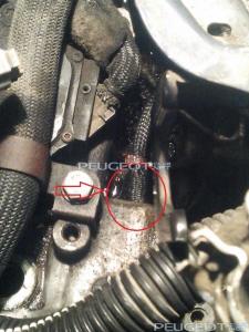

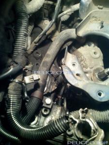

andp Опубликовано: 15 января 2015 Поделиться Опубликовано: 15 января 2015 Здравствуйте. У меня автомобиль PEUGEOT 307, ГОД 2003, АКПП AL4 Из АКПП погнало декстрон надежна на то что, из под сальников привода не оправдалась, сейчас думаю на прокладку промежуточного соединения жгута проводов в гидравлическом блоке. Есть смысл ее менять или проблема кроется внутри коробки, я просто не совсем понимаю как декстрон добрался до верхней части коробки и тем более в провода.AL4 Спасибо! ps: за 80 км с периодическими доливками вытекло на дорогу 16 литров. Ссылка на комментарий Поделиться на других сайтах Больше способов поделиться...
Reactor77 Опубликовано: 15 января 2015 Поделиться Опубликовано: 15 января 2015 коробас снимать не надо. у тебя пропускает уплотнение проводки.слей масло с коробки. открути крышку гидроблока, сними гидроблок. вытащи его и отсоедини проводку. разбери большой серый разъём и вытащи фишку, которая связана с проводкой гидроблока.посмотришь на тот разъём и либо герметиком заделаешь, либо новую косу.как снять гидроблок в инете полно тем с фотками.коса вот: http://www.elcats.ru/peugeot/Parts.aspx?DocId=000d9304-fffb-2a81-0390-c8173aa92faa&GroupId=0a45db83-81a4-49f4-988a-52738f7d2854 Ссылка на комментарий Поделиться на других сайтах Больше способов поделиться...
andp Опубликовано: 15 января 2015 Поделиться Опубликовано: 15 января 2015 Спасибо!!!! Буду надеяться что поможет. Еще вопрос каким образом туда такой объем выдавливает? Ссылка на комментарий Поделиться на других сайтах Больше способов поделиться...
Reactor77 Опубликовано: 15 января 2015 Поделиться Опубликовано: 15 января 2015 вкоробке масло находится под давлением(при запущеном двигателе). вот и давит. там на разъёме резиновое колечко есть. посмотри его состояние. 1 Ссылка на комментарий Поделиться на других сайтах Больше способов поделиться...
