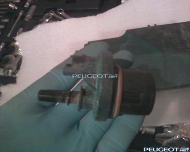

Nevermind Опубликовано: 30 января 2013 Поделиться Опубликовано: 30 января 2013 ну коли денег не жалко - поменяйте.. но от щелканья не спасет это )))Щелкает там электроклапан. Нужен чтобы нейтрализовать пары бензина кажись..Где-то слышал что можно обернуть его виброизоляцией - если доступен (крыло снято) - то попробуйте и нам расскажете.З.Ы. соболезную, сам недавно только восстановил авто. Ссылка на комментарий Поделиться на других сайтах Больше способов поделиться...

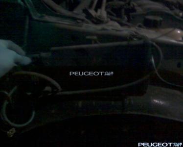

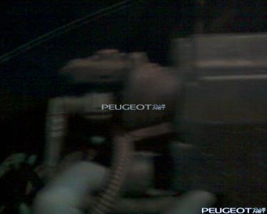

andruha-surgut Опубликовано: 31 января 2013 Поделиться Опубликовано: 31 января 2013 я так давно хотел тачку перекрасить вот и подвернулся случай)плохо что все трубочки от него оторвались (( но попробую обернуть, да и заодно фотосессию сделаю тачки ))) 1 Ссылка на комментарий Поделиться на других сайтах Больше способов поделиться...
IGOSON Опубликовано: 1 февраля 2013 Поделиться Опубликовано: 1 февраля 2013 я так давно хотел тачку перекрасить вот и подвернулся случай)плохо что все трубочки от него оторвались (( но попробую обернуть, да и заодно фотосессию сделаю тачки ))) Андрюха, пленкой затяни машину вместо покраски - будет стильный пыж ))) Фотосессию поддерживаю! Ссылка на комментарий Поделиться на других сайтах Больше способов поделиться...

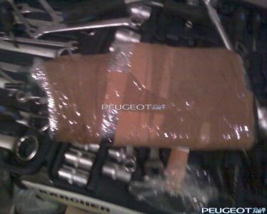

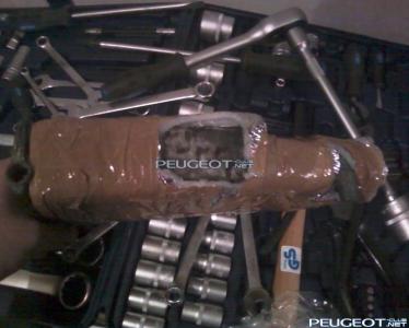

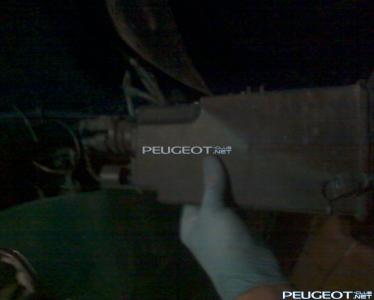

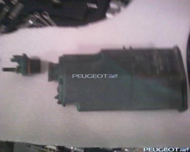

andruha-surgut Опубликовано: 22 апреля 2013 Поделиться Опубликовано: 22 апреля 2013 собсно выкладываю фото абсорбера.обмотал какойто штукой с одной стороны фольга с другой типа паралон. посадил на клей, и скотчем закрутил.цокание пропало, точнее неслышно.ради прикола осоединял трубки от него и запускал тачку.звук примерно как самолёт на взлёте Ссылка на комментарий Поделиться на других сайтах Больше способов поделиться...
