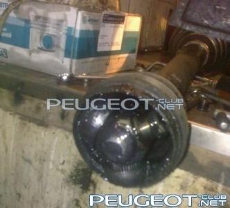

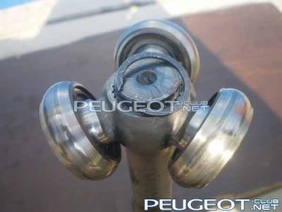

Трипоид смотри на правом приводе. ТРИПОИД! Это такая хрень в середине привода! Там три перегородки такие, и когда на них выработка - начинает колбасить...
Только не шрусы, а трипоид в правом приводе - на него очень похоже...
+1, особенно учитывая что менялся подшипник и подушки

Есть конечно еще дурная идея - что привод не до конца вставлен в коробку... хочу надеятся, что твой в твоем сервисе не на столько долбанутые...
Один в один было у меня,как на втором фото.

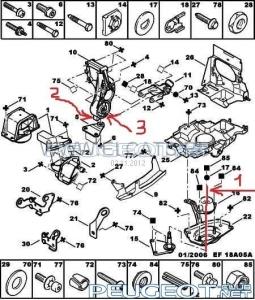

в общем ситуация такова)))))))))))))))))))
на штыре,к которому крепится левая опора(верхняя) сорвало резьбу и двс соответственно упал!!
далее...задняя опора(нижняя)....у нее не правильно был запрессован сайленблок,там есть метки,они оказались прое**ны!!на этой опоре снизу есть крюк,он выполняет функцию контролера,в случае обрыва подушки,он падает на балку и дает понять,что подушке пипец...в моем случае этот крюк чутка доставал до корпуса,и вот вам вибро!!!!!
решено было:
-нарезать новую резьбу и поменять гайку....помогло(частично)
-не ждать новый сайленблок(т.к. ездить с такой проблемой уже реально было НЕ возможно для моего организма) и тупо отрезать болгаркой этот крюк
-позиция 1-это ось штыря,на котором затягивается опора!!!
-конторолер я не нашел,я просто предположил,что выступ на опоре(поз.2) играет именно такую роль!!именно его и срезали,он там не особо нужен))

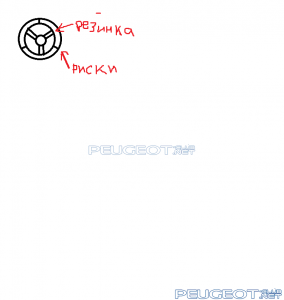

-поз.3-сайленблок(ну или хрен знает как он там называется,я не секу в терминах,короче резинка по-простому) а в нем резинка установлена не по рискам,из-за этого опора никакой нагрузки не несет при вибрации двигателя!!
