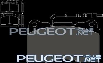

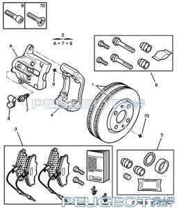

arturchig Опубликовано: 12 мая 2010 Поделиться Опубликовано: 12 мая 2010 А направляющие - это оси, которые в ушки колодок вставляются?У меня просто 406, но суппорт очень похож в нем!Так вот эти оси для 406 в комплекте с колодками не идут, но продаются отдельно вместе с пружиной.Как думаете проблема может быть в них.И еще парт номер колодок на 406 недавно обновлися и стал E 172 095 ( с пометкой для машин старше 5 лет), может кто знает что поменялось? Ссылка на комментарий Поделиться на других сайтах Больше способов поделиться...

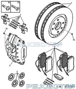

icechieff Опубликовано: 12 мая 2010 Автор Поделиться Опубликовано: 12 мая 2010 а вот тут потребуется уточнение. на 406 с 3 литровым двигателем стоят суппорта Lucas: а на 607 с 3.0 - Brembo: А вот на 607 с 2.2 стоит такой же Lucas как и на 406. Вот. Направляющие суппорта Brembo - это штыри под цифрой 4 Ссылка на комментарий Поделиться на других сайтах Больше способов поделиться...
arturchig Опубликовано: 13 мая 2010 Поделиться Опубликовано: 13 мая 2010 На 406 V6 до 2003 г. ставили brembo, и они практически такие же и скрипят так же. Но колодки идут без направляющих. Ссылка на комментарий Поделиться на других сайтах Больше способов поделиться...
icechieff Опубликовано: 14 мая 2010 Автор Поделиться Опубликовано: 14 мая 2010 На 406 V6 до 2003 г. ставили brembo, и они практически такие же и скрипят так же. Но колодки идут без направляющих. хмм, а я чего-то у рестайла не увидел брембо... вечерком гляну, если суппорт одинаковый, то почему бы и колодкам с направляющими не подойти Ссылка на комментарий Поделиться на других сайтах Больше способов поделиться...
icechieff Опубликовано: 15 мая 2010 Автор Поделиться Опубликовано: 15 мая 2010 порылся инете нашел вот это: размер колодок 406: Высота: 69.3 мм Датчик износа: вкл. датчик износа Ширина: 109.8 мм размер колодок 607: Высота: 77.2 мм Датчик износа: вкл. датчик износа Ширина: 131.6 мм но на 100% ручаться не могу... для 607 колодки у меня есть, могу замерить... Ссылка на комментарий Поделиться на других сайтах Больше способов поделиться...

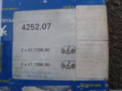

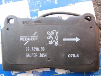

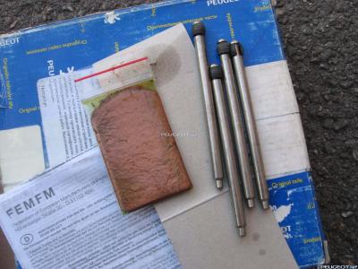

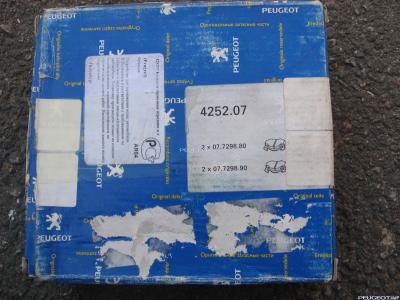

SSSerGGG Опубликовано: 16 октября 2010 Поделиться Опубликовано: 16 октября 2010 Парни в общем походу я наверное всё таки решил проблему со свистом тормозов купив вот такую чудную коробчонку с колодкамиВот она, взял на Маршале за 2500 А вот что внутри смазка и направляющие Ну и сами колодочки Полторы недели катаюсь в полной тишине ну и тормозят конечно мягонько мягонькоВообщем для этого авто я закончил экспиременты с колодками от других производителей (все свистят рано или поздно) 1 Ссылка на комментарий Поделиться на других сайтах Больше способов поделиться...
icechieff Опубликовано: 16 октября 2010 Автор Поделиться Опубликовано: 16 октября 2010 о! точно, Galfer))) а вот и номер по их каталогу - 2344401 Ссылка на комментарий Поделиться на других сайтах Больше способов поделиться...
icechieff Опубликовано: 16 октября 2010 Автор Поделиться Опубликовано: 16 октября 2010 P.S. вот их сайт: http://www.galfer.es/asp/home.asp?idm=ANG Ссылка на комментарий Поделиться на других сайтах Больше способов поделиться...
icechieff Опубликовано: 16 октября 2010 Автор Поделиться Опубликовано: 16 октября 2010 Вот наши 607 передние на сайте: http://www.galfer.es...io=&p_cataleg=C Ссылка на комментарий Поделиться на других сайтах Больше способов поделиться...
SSSerGGG Опубликовано: 16 октября 2010 Поделиться Опубликовано: 16 октября 2010 Скока они интересно стоят не в упаковке Пежо Ссылка на комментарий Поделиться на других сайтах Больше способов поделиться...
