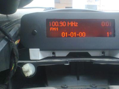

Добрый день! совсем недавно стал обладателем 206 седана 2008г. Заинтересовала тема замены дисплея. добрался таки и посмотрел на разъем подключения. Он черного цвета, значит можно заменить экран на трехстрочный? Кнопка на подрулевом переключателе есть, но при ее нажатии на экране показывается дата и время.
и вместо датчика температуры просто отверстие, можно как-то датчик туда поставить?

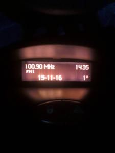

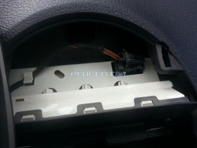

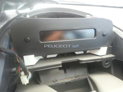

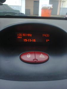

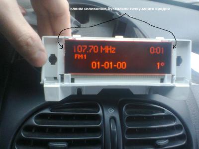

сегодня поставил экран,красотища.только цена у нас за экран 2000р.подгонял посадочное место и расширял накладку экрана.пыжик у меня 2008г ,экран с чёрным разъёмом
Изменено пользователем big31
До было лучше))) убавь свет или светофильтр добавь.
Тем более у тебя нормально же до этого показывало.
У меня вот в 307 вообще почти ничего видно не было под конец и я так же сделал, как у тебя. Один в один.

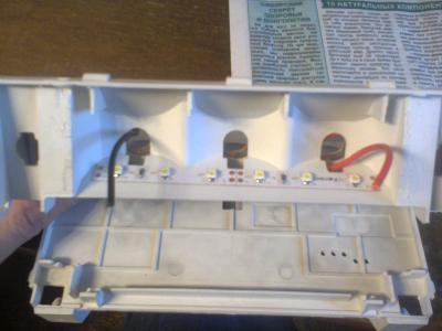

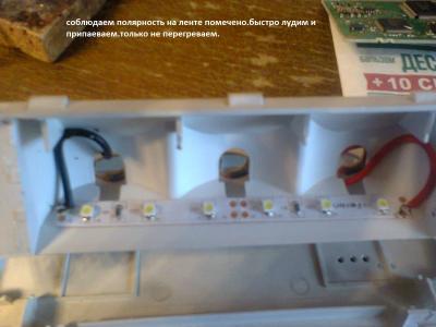

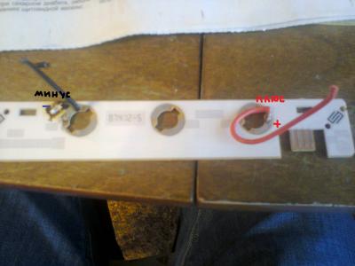

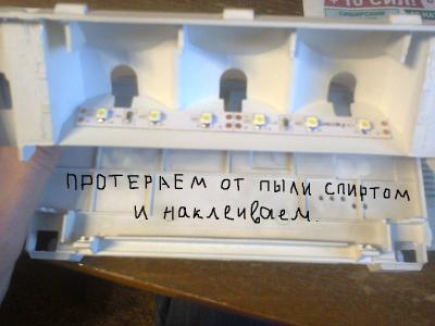

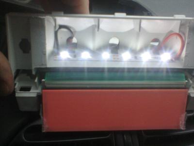

не!светит отлично просто на телефон фоткал,он яркость прибавил.светодиоды поставил за счёт того,что лампочки горят быстро.
привет всем.что делать ,у меня этот экран на солнце перегревается и его не видно что он там показывает.хоть накрывай хоть не накрывай ничего не помогает

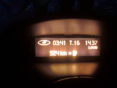

Подключил бк (номер 9650242977 C00), кнопки в подрулевом не было - делал своими руками переключатель (в обратную сторону от заднего дворника перелючается). Все работает отлично единственное НО - не могу обнулись показатели дисплея. Подскажите как это сделать.

Включи именно пробег на дисплее и подержи кнопку несколько секунд.
