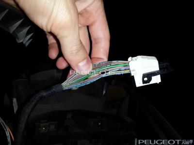

все у кого экран тип А,просто перекинуть 18-ти пиновый разьем в тип Б,а всем у кого часы,искать экран с черной,18-ти пиновой фишкой,,по сути в борт компе используется только 5 проводов!,из 6 пиновой фишки часов использовать только 2 провода,остальные тянуть самостоятельно,лишнее оставить болтаться на фишке,или заизолировать
Распиновку привожу ниже
провода дополнительно тянуть от панели приборов и BSI.
К дисплею подключаются 5 проводов, используются контакты 4,7,8,9,18 разъема дисплея.
От старого 4-х проводного разъема от простых часов используются 2 провода ( 1 - +12 в и 2 –земля). Подключение к разъему дисплея
4 – контакт 11 разъема панели приборов
7 – контакт 6 разъема 10V NR BSI(или на 1 контакт приборки,он же приходит из 6-го разъема из BSI)
8 – земля от часов – 2 контакт
9 - +12 от часов – 1 контакт
18 – контакт 13 разъема панели приборов
примерно вот так

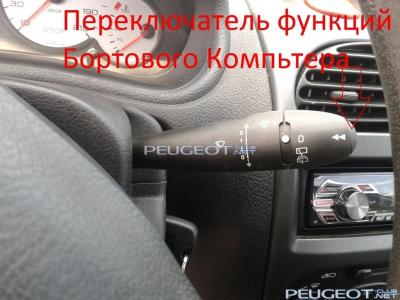

и еще,все у кого нет кнопы на правой ручке подрулевика,или сменить подрулевик или купить отдельно ручку.

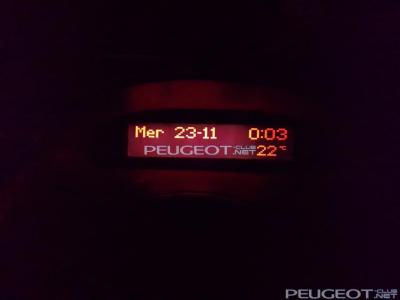

Поставил тип B, Показывает только часы, дату и температуру. почему не показывает расход топлива ??? или для этого нужны рога на руле с переключателем ?
Ссылка на сообщение
Именно, глянь есть ли кнопка с торца правого переключателя
Ссылка на сообщение
нету, поеду на днях покупать значит, и за одно отпишусь тут
Ссылка на сообщение
Поменял переключатели, так и нестал комп показывать расход.топлива, незнаю, может у меня экран до рестайла (((

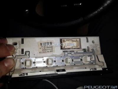

Вот такой дисплей и подруливой переключатель без кнопки , можно ли что сделать?

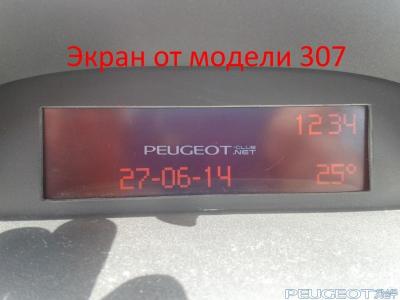

И сравни наши экраны. мне кажеться у тебя нечего не получиться с твоим
Ссылка на сообщение
А почему нет то, сам смысл в проводке и замене экрана, а заглушку на подрулевом и поменять можно
Ссылка на сообщение
проблемка вся в его экране. Он не может показывать раход топлива и прочию информацию. Только: часы, дату, температуру и информацию с магнитолы
Нужет экрын на 3 строчки. У ran-dd только на 2.
