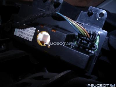

Добрый день, Я своей подруге хочу поменять дисплей. У неё просто показывает только время. Машина 2007г., 1.4, АКПП, хэтч собранный во Франции.
Разъем у дисплея почти квадратной формы вроде бы 6 пинов (в 2 ряда по 3.) Но точно не такой как на ваших фото.
Просто хочется что-бы показывало время, дату, и температуру за бртом (пипка на зеркале со стороны пассажира есть)
Что в данной ситуации делать? проблема навероне в разъеме, его нужно менять и добавлять куда то провода дополнительные...

Вот купил разъем на разборке:
Теперь есть вопросы по его подключению...как я писал выше у меня сейчас разъем на 6 проводов(возможно есть пустые отверстия в разьеме, их не все 6 подключены, не помню точно):
Кто ни будь знает его распиновку? Какой провод куда идет и за что в ответе? Возможно они взаимоисключают в купленном мною (белый).

Андрей, вы говорите про 4 провода, это имеете ввиду что разъем на 4 провода и в него входит 4 провода?
Просто у меня на фото в сообщениях выше разъем на 6 проводов, но на фото не понятно сколько туда реально подключено.
может и 4, но разъем на 6 проводов 100% (см. фото) У вас по другому?
Ссылка на сообщение
У меня разъем тоже на 6 проводов, а подключено 4, при чем у вас на фото в купленном разъеме под БК есть провода того же цвета что подключаются к часам. Вопрос в том от куда взять остальные. Вот мой разъем
Ссылка на сообщение
Может мне показалось, но у нас один из проводов по цвету не сошелся, а то и 2 даже.
Ссылка на сообщение
На твоих фотках первый разъем белый, глянь по лучше.
Ссылка на сообщение
Андрей, я имею ввиду что у меня такой же разъем как и у тебя, черный с четырьмя проводами(фото в пред. сообщениях), у нас цвета разные в проводке.
А белый, да у него все цвета радуги)))
Ссылка на сообщение
