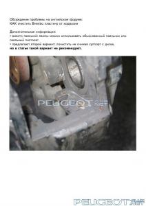

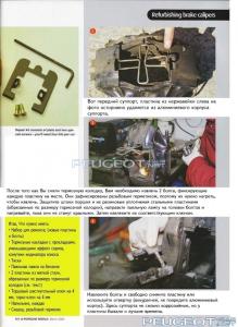

icechieff Posted October 25, 2010 Share Posted October 25, 2010 На форуме 406Coupe нашел мануал по лечению скрипа тормозов Brembo Link to comment Share on other sites More sharing options...

icechieff Posted March 10, 2012 Author Share Posted March 10, 2012 Я чёто не видел там пластины Так скрип то от чего? От коррозии и движению колодки по ней? Т.к. у меня скрип прошел только после установки оригинала, варианта два. Либо сами колодки греются (не зря же в оригинале идут спортивные), либо от того, что я очень хорошо все промазал шедшей в комплекте медной смазкой... Link to comment Share on other sites More sharing options...

Ryslan362 Posted October 15, 2012 Share Posted October 15, 2012 У меня на Brembo жуть как скрипели, начитался всего и решил пробывать всё и сразу, напровляющие пластины не смог открутить, просто почистил и залил ведешкой, колодки колодки обрезал с низу и сверху, примерно 1,5 -2 милиметра. И нанес на колодки термо смазку котороя выдерживат температуру до 1000 градусов. После этого не скрипа не стуков тишина. Иногда в дождь и то техонечко.Хочу замететь колодки не менял.!!! Link to comment Share on other sites More sharing options...

keknas Posted July 11, 2013 Share Posted July 11, 2013 Может кому пригодится... открутить железные пластины (направляющие колодок) под которыми образуется коррозия и окислы я смог только при помощи сварки. К болтам крепящим эти пластины приварил длинный болт, т.е. сделал рычаг. Достаточно чуть-чуть прихватить сваркой. Таким образом открутил 6 болтов. Link to comment Share on other sites More sharing options...
Olejo Posted July 25, 2013 Share Posted July 25, 2013 (edited) Я нашел решение проблемы со скрипом. Цена вопроса 1500 рублей. Все что описывается выше было проделанно не один раз. Дело все в том, что в суппорте не хватает детали о которой почему то все умалчивают. Комплект идет в оригинале brembo. Цена такого комплекта 1500 рублей. Комплект установлен на моем авто и проходит испытания. После установки все свисты, скрипы пропали. Комплект установлен вместе с колодками GALFER. Сами колодки без комплекта также скрипели. Edited July 25, 2013 by Olejo Link to comment Share on other sites More sharing options...
