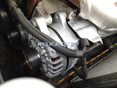

Гена стоит близко к выпускному коллектору, сильно греется от него и потому его судьба недолговечна.Рекомендую ставить защитный кожух. арт. в магазине-5733.A3

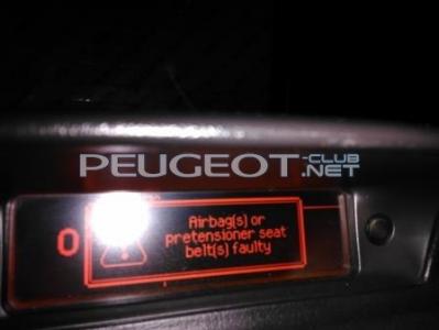

Доброго дня форумчане.  Два дня назад приключилась у супруги  такая же фишка: загорелся  STOP+ (!)+ АBS+ подушка безопасности, отказали стрелки тахометра,  внутрисалонный свет при откр. дверях, дисплей БК,  усилитель руля. Доехала до дома  с вписыванием в повороты  с 3-х попыток. Вечером я завел, пропал ближний свет( дальний, противотуманки работают). При трогании вперед ощущался  толчок в АКПП. Проработав 1 мин(загнал в гараж)  и заглушив, услышал шипение под капотом-   из 3-х банок АКБ   пытался вырваться наружу электролит.При вскрытии- факт- черно-коричневая жидкость. Мой косяк- при работающем двигателе скинул клемму +. ( не заглохла) . На след. день купил АКБ 60. Завел- 5 сек. стрелки работали, потом  все вышеописанное+  загорелся  ЧЕК, дым из трубы сизо-черный. Все предохранители проверил, уровень тормозухи довел до МАХ...Вопрос- КТО ЗНАЕТ  ШО ЦЕ ТАКЕ и КАК С НИМ БОРОТЬСЯ??
Если при неисправном Гене был перезаряд- проверь состояние аккума
Бывает замыкают банки после такой экзекуции .
Так и получилось.замкнули 3 банки. АКБ то я купил,но все так же. Ищу диагноста с выездом(не хочется ещё что нибудь запороть.
Ну если гора не идёт к Магомеду то  Магомед идёт к горе  -   сдёргивай гену и на проверку с ремонтом или заменой
Так и сделаю, но на выходных. Потом отпишусь
Гену ставь оригинал-там,скорее всего,будет Валео.
я бы подумал прежде чем написать
 Вскрытие показало- реле регулятора давало перезаряд.  Для себя выяснил закон физики: для  перегона авто в сервис  включил все эл.приборы( кондей, противотуманки дальний свет , обогрев стекла, и т.д..) По стоимости вышло-диагностика -600 р. снятие,установка и ремонт генератора( Мицубиши электрик групп)- 2300 р., реле ( правда китайское :( :wacko:)- 2860 р.+ перегорели лампы ближнего света- BOSCH- 130%- 1500 р. :pray:.По-любому в следующий раз  буду делать сам...
