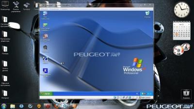

да пофиг какой ноут, у меня вообще 7винда стоит, с помощью проги типа виртуал бокс создаешь виртуальный комп закачиваешь хр sp3, далее закачиваешь прогу, обновляешь, кейгеном активируешь и все работает. выглядит примерно так

А можно о процессе поподробнее. Я ставил отдельно вторую винду, честно говоря уже три раза. Ставил диагбокс. Все как по инструкции с патчем и т.д. При попытке ввести код 1234567, следующего окна не появляется, а пишет - ошибка 0.
если сканер китайский, замучаешься ставить диагбокс (чтобы корректно работало нужно прошивать микросхемы), лучше ставь отдельно рр2000 и лексию, у меня есть и китаец и француз, француз работает с диагбоксом и на хр и на 7, а китаец с диагбоксом не дружит
