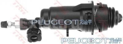

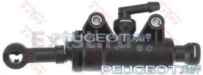

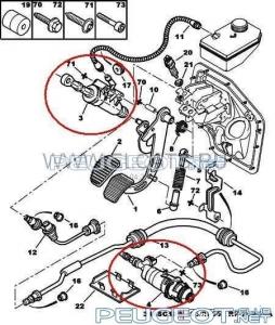

kav-psk Posted April 10, 2012 Share Posted April 10, 2012 отрегулировать даже не знаю...возможны следующие варианты:1. проверить весь контур на отсутствие подтеков тормозной жидкости2. завоздушенность контура - прокачать3. пришло время манжете в главном цилиндре сцепления (шток идущий от педали сцепления)-на рис №34. пришло время манжете в рабочем цилиндре сцепления-на рис №4по п. 3 и 4 есть ремкомплекты (посмотрел на exist.ru)главный цилиндр сцеплениярабочий цилиндр сцепления Link to comment Share on other sites More sharing options...

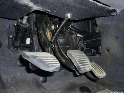

Hard Posted June 26, 2012 Share Posted June 26, 2012 Пока на данный момент нет проблем со сцеплением, кроме невозврата педали в исходное положение, от этого недуга решил избавиться следующим способом : для возврата педали на место, дополнительно поставил мягкую пружину от сцепления жигулей, один конец пружины зацепил за нижнюю часть крепления штатной пружины, а второй за винт с гайкой, ввёрнутый в обшивку над педалями. Link to comment Share on other sites More sharing options...

valerij Posted July 23, 2012 Share Posted July 23, 2012 Добрый день. Может эта та же ситуация, что была у меня.Первый раз педаль сцепления упала полностью - накрылся главный цилиндр и я его заменил.Поездил какое-то время (год) и педаль перестала до конца возвращаться, появились щелкающий звук при нажатии и возврате. Все остальное было в норме. Оказалось - опять главный цилиндр сцепления, а именно в месте, которым он крепится к педали. Там типа пластмассовая полусфера (на фото главного цилиндра - шарообразная часть слева). В процессе работы она изнашивается и начинает немного соскакивать с педали. В результате идет небольшой перекос штока и цилиндр работает неправильно. Главный цилиндр опять был заменен и где-то через полгода все повторилось. Решение было найдено в виде проволочки, которая пропущена через эту полусферу, получается что-то типа клина, который не дает полусфере соскакивать. Единственный минус - где-то раз в год приходится проволочку менять - тоже изнашивается, но получается гораздо дешевле. Link to comment Share on other sites More sharing options...
