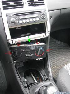

voldmr Posted March 17, 2012 Share Posted March 17, 2012 Всем здравствуйте! Народ, проблема такая - похоже перегорела одна из лапочек блока управления печкой. Сегодня снял магнитолу, нишу, которая под ней - пытался с зеркальцем и фонариком увидеть - может сзади как они извлекаются лампочки эти, но ничего не нашел. Кто-нибудь сталкивался с таким? Получается, что нужно со стороны лицевой панели как-то снимать сам блок.... Машина - пежо 307 рестайл. Спасибо всем заранее. Link to comment Share on other sites More sharing options...

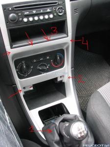

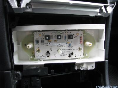

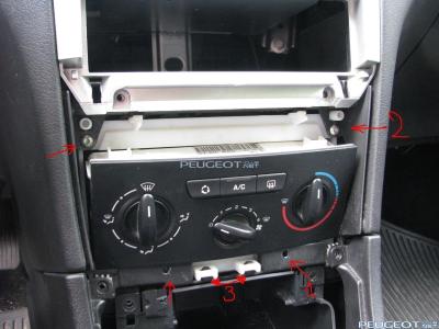

Sasha Posted March 20, 2012 Share Posted March 20, 2012 Имеется блок управления печкой, перегорела лампочка подсветки, машика рейстайл 06 года, механика.Из инструментов понадобиться звёздочка (торкс) Т20, плоскую небольшую отвёртку и терпение! 1) Снимаем чехол кпп, поддеваем рамку со стороны ручника и тянем вверх (на автомате не знаю как снимать) 2) Вытаскиваем пепельницу и откручиваем 2 торкса3) Вытаскиваем нишу под магнитолой (у кого есть), надо просто её тянуть на себя!4) После этого тянем на себя декоративную панель (незнаю как её ещё назвать)Можно снять и магнитолу и верхнюю часть декора, но я обошёлся, просто панель вместе с магнитолой отодвинул вверх, дальше будет видно. 1) Откручиваем 2 торкса внизу которые держат блок к белой рамке.2) Чтобы открутить торксы которые держат рамку надо нажать на нижнюю часть блока и он утопиться во внутрь, затем откручиваем.3) 2 фиксатора освобождаем и вдавливаем всю конструкцию во внутрь!Чтобы было удобней освобождаем блок от белой рамки и рамку вытаскиваем...тут потребует много терпения т.к вытащить её не так просто..нужно покрутит и повертеть! Блок остаётся в руках и можно его свободно "крутить". Вытащить его далеко не удасться, т.к длина троссов не велика. Я отсоединял разъём синего цвета( зелёная стрелка ), незнаю зачем снимал...но можно этого и не делать Остаётся высвободить фиксаторы показанные красными стрелками. По бокам фиксаторы тугие и надо их поддевать аккуратно плоской отвёрткой, главное не переборщить, можно и сломать. Сверху 2 фиксаторы просто утапливаются и лицевая панель остаётся в руках. С положение ручек можно не беспокоиться всё обратно встанет без проблем, там специальные выемки Вид блока в разобранном виде. Там находяться 2 лампочки безцокольные на 1.2 ватта в любом магазине по 5 р.Всё собираем в обратном порадке, единственно придёться помучаться с рамкой которая держит блок управленияhttp://forum.aves-peugeot.ru 2 Link to comment Share on other sites More sharing options...

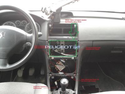

Enforcer Posted November 10, 2013 Share Posted November 10, 2013 (edited) Достаточно удобно все снимается в рестайле. А вот в дорестайле сверху нет белой планки, а весь этот блок крутелок на всю площадь этого отделения в торпеде. И получается, что снизу мешает конструкция торпеды, а сверху мешают ушки, к которым прикручивается весь этот блок. И прямо не вытащишь, только под наклоном и только наполовину.Вчера несколько часов менял лампочки, пришлось снимать верхнюю крышку прямо в торпеде, там все и делать. А еще эти тросики от печки и направления обдува. Из-за них кстати и не доставался блок наружу.В общем, в дорестайле вчера все руки покоцал, еле поменял. Слава богу поставил диодные лампочки, это уже на очень долго хватит. Лезть туда второй раз нет никакого желания. Edited November 10, 2013 by Enforcer Link to comment Share on other sites More sharing options...

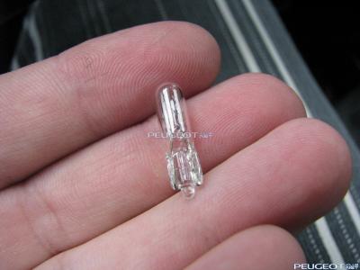

GriXXX77 Posted April 10, 2015 Share Posted April 10, 2015 Достаточно удобно все снимается в рестайле. А вот в дорестайле сверху нет белой планки, а весь этот блок крутелок на всю площадь этого отделения в торпеде. И получается, что снизу мешает конструкция торпеды, а сверху мешают ушки, к которым прикручивается весь этот блок. И прямо не вытащишь, только под наклоном и только наполовину.Вчера несколько часов менял лампочки, пришлось снимать верхнюю крышку прямо в торпеде, там все и делать. А еще эти тросики от печки и направления обдува. Из-за них кстати и не доставался блок наружу.В общем, в дорестайле вчера все руки покоцал, еле поменял. Слава богу поставил диодные лампочки, это уже на очень долго хватит. Лезть туда второй раз нет никакого желания. Фото дорестайла на всякий случай. Блок пришлось снимать так как на обратной стороне этого блока находятся 2-а патрона. В этих патронах находятся безцокольные лампочки. Пальцами вывернуть эти патроны ну просто нереально. Пришлось вытаскивать этот блок и использовать аккуратно пассатижи чтобы вывернуть патроны. На разборку и сборку ушло где то 30-40 мин. Самое главное после подсоединения обратно тросиков ПРОВЕРИТЬ все положения тросика от печки и направления обдува. При неправильной установке могут не доходить в крайние положения.У меня перегорели сразу 3-и лампухи. 2 на подсветку и 1 на пепельницу. Link to comment Share on other sites More sharing options...

Dimkin67 Posted November 1, 2015 Share Posted November 1, 2015 Если честно не знаю,обычные безцокольные лампочки для подсветок приборной панели (что для ВАЗ ,что для ПЕЖО), а светодиоды вообще в радиомагазине выбирал какие поярче светят и с цоколем. Link to comment Share on other sites More sharing options...
vito12 Posted November 2, 2015 Share Posted November 2, 2015 @Dimkin67, не скажи! Поскольку до лампочек довольно муторно добираться, советую не покупать такие, как на Тазиках. Последний раз приобрел лампочки с керамикой внутри - аж по 25 рублей за штуку. Только тогда перестали перегорать. http://www.lampawe.ru/v/lampawe324.jpg.html Link to comment Share on other sites More sharing options...
