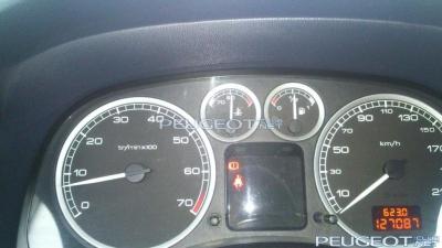

Всем привет!
Расскажу и я свою историю. Купыл пыжа прошлым летом. С наступлением холодов стал замечать
долгий прогрев двигателя до рабочей температуры. Плюс по трассе стрелка температуры падала до
70-80 град. Заменил термостат. На старом прохудилась резинка уплотнительная и он тупо не мог
закрыться. Наслаждался быстрым прогревом, теплом в салоне и работой стрелки температуры
практически в одной зоне: 85-95, но не долго. В конце зимы снова стал замечать медленный прогрев...Разозлился, купил еще один термостат. Поменять получилось неделю назад. Оказалось, что старый цел и невридим. Опыт в кастрюле он также прошел успешно. Сейчас на улице плюс 20 и оценить, насколько долго прогревается двигатель, сложно.
Стал замечать другое: теперь (и на втором термостате также было) стрелка температуры после прогрева не опускается ниже 90, а пляшет между 92-105 (примерно, визуально).
Это так и должно быть?
И еще момент.

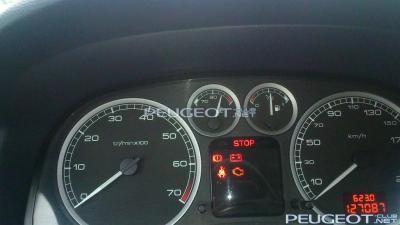

Вот приехал я в магазин, заглушил. Купил че надо, сел в пыжо, включаю зажигание - стрелка
почти доходит до красной зоны. Хотя, когда подъехал, была на 92 град.

Завожу, включается вентилятор и стрелка быстренько возвращается на свои 92.
Собственно вопрос - это у всех так или только у моего? Может что-то сломалось? Датчик температуры, индикатор.
Кстати японцы и корейцы додумались сделать так, чтобы эти погрешности температурные водителя не отвлекали - прогрелась машина, стрелка встала чуть ниже середины (на 87 примерно) и стоит, как вкопанная и в пробках, и по трассе, и на морозе...До чего техника дошла...
Изменено пользователем vito12
У меня также. на трассе стрелка чуть ниже 90 по городу чуть выше 90 в пробках включение 1 скорости карлсона. После выключение двигателя и если включить минут через 10 то температура очень башая но быстро скидывается карлсоном.
Тож както все это напрягает. т.к. у японцев почемуто всегда строго в роене 90
