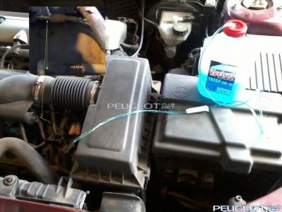

и так, я вот решился и проделал сею процедуру, и немного накосячил, ну все по порчядку. Как было сказано подключил трубку к ДЗ от капельницы вместо трубки идущей от вакумника, вот фотка

в самом начале трубка была перекрыта на подачу тосола, завел двигатель и только после этого открыл подачу тосола.
Теперь Внимание :no: ! Самая моя главная ошибка которая чуть не привела к фатальному исходу (тьфу 3 раза все хорошо) полсе переговоров с icechieff, при подаче тосола нельзя двигатель держать на холостых так как тосол сразу не попадает в камеру, его объем подачи должен быть минимальным чтоб при прогазовке (2000 об/мин) сразу всасывался по впускному коллектору в камеру сгорания. На всем протяжении подачи тосола нужно держать повышенные обороты, так как тосол идет маленькой струйкой, конечно более безопаснее было бы если подавался в качестве аэрозольного облака )))).

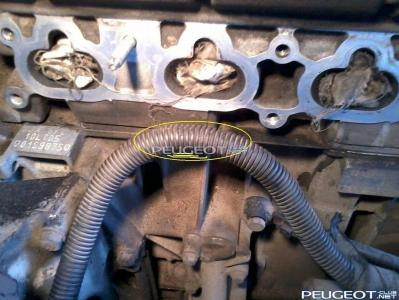

Далее, незнаю удачей назвать или нет что пришлось снимать впускной коллетор, короче увидел провод силовой + он в гофре был прислонившись к блоку двигателя когда отвел его увидел что гофра оплавилась но до провод точнее его изоляция целая...наверно было бы КЗ..
короче убрал его оттуда (Но не надежно вроде нужно переделать) притянул его стяжкой к трубке где проходит маслянный щуп.

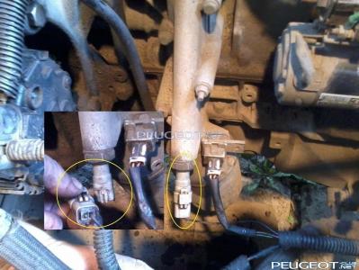

Что еще, увидел на подводе к маслянному фильтру какой то датчик, но один провод обрезан ?! скорее всего так не должно быть может кто подскажет что это такое и на что может влиять
так и должно быть) если присмотришься, то увидишь ,что провод не оборван, а запаян...
