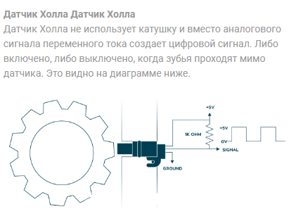

ideo098 Опубликовано: 27 мая 2022 Поделиться Опубликовано: 27 мая 2022 схема работы ДПРВ, если он у вас трёхконтактный Ссылка на комментарий Поделиться на других сайтах Больше способов поделиться...
