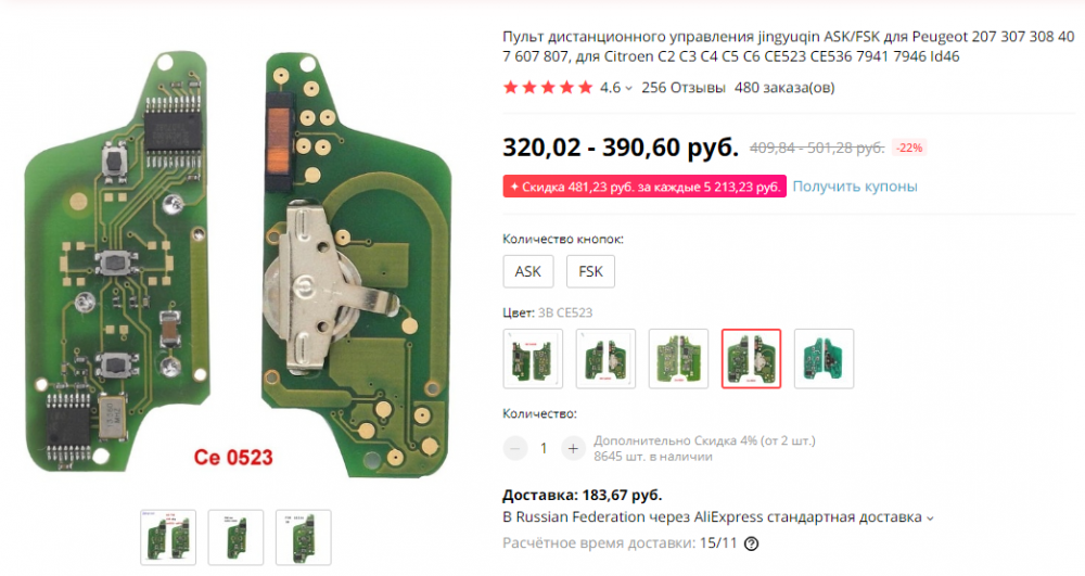

а китай ключ нельзя привязать что-ли без бубна???
Как раз тоже начал фильтровать сей вопрос...

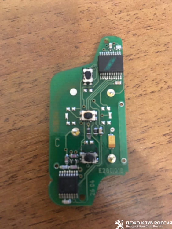

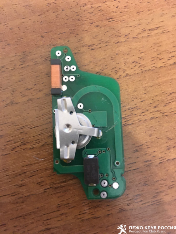

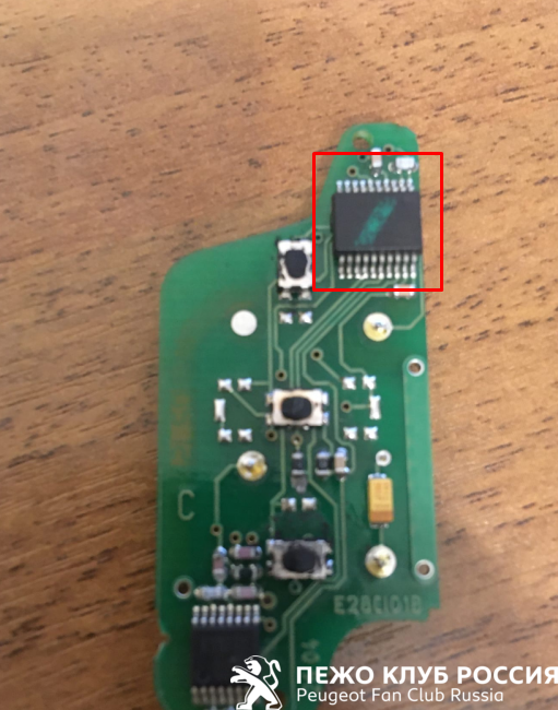

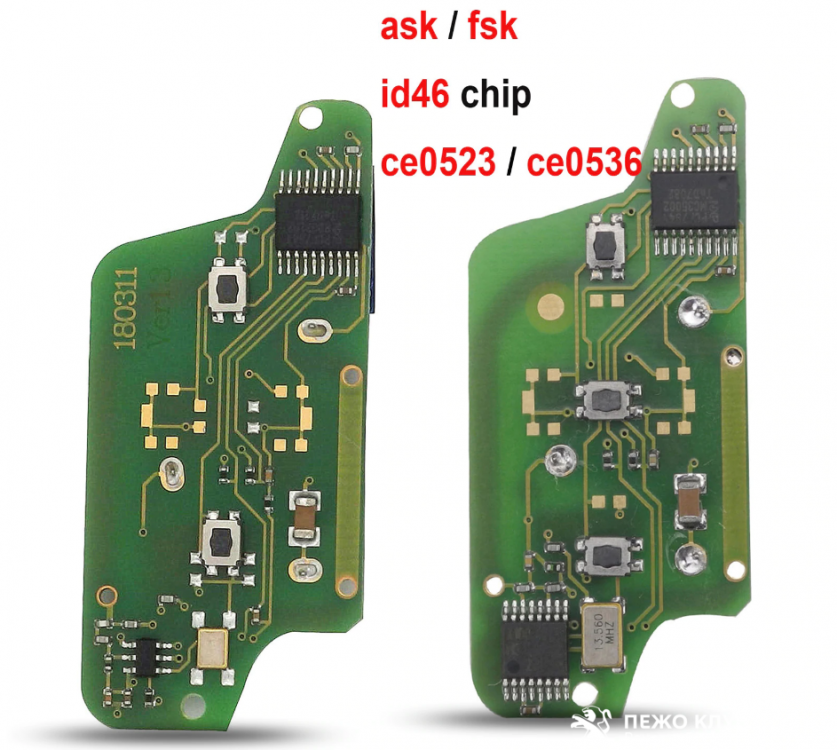

Меня смущает различие плат...если присмотреться - некоторые компоненты отличаются, как и трассировка дорожек...
Для примера мой ключ и ключ с Али... И что значит в их описании ASK/FSK?
image.thumb.png.5480bee14e0a629db73375488d20fbd6.pngimage.thumb.png.6655a2948e0736a5247c13cd49dc50fe.pngimage.thumb.png.f5ee328c9c2eef460b8185ff61a1ad8c.png
2 часа назад, icechieff сказал:
похоже это количество кнопок...
количество кнопок у них маркируется 2В, 3В, 4В
1 минуту назад, Kira_K сказал:
китайцы могут и 10 разных обозначений одного сделать, не показатель)

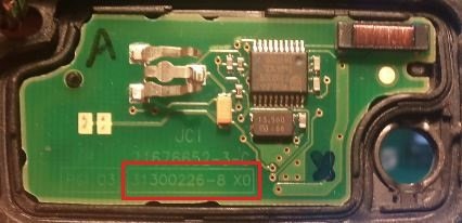

Смотрим на оригинальную плату и находим парт-номер:
31300226-8 обозначает тип сигнала FSK с частотой 433,8 MHz
31300248-9 обозначает тип сигнала ASK с частотой 433,8 MHz

Пытался разобраться, что у меня за ключ, читая маркировки всех чипов...
выяснил что микросхема/контроллер E33L61D/E33L61C(маркировка у китайцев PCF7941) совмещает в себе функции иммо и управления ЦЗ по радиоканалу(прошивается под авто одноразово)
так же набрел на обсуждение на форуме, где занимались тем же самым. Судя по всему проблему решили. Утверждают, что для машин до 2010 г.в. ASK сигналы, а после - FSK.

Пришли мне две платы ключей... брал ASK 3 кнопки... прошились без проблем и старый ключ в том числе. старый ключ не потребовал даже обучения центральному замку, а вот эти пришлось несколько раз обучать - работает норм.
НО. как всегда без косяков китайцы не могут
  1. катушка-приёмник не залита в пластик до конца(не знаю критично или нет, но вероятность попадания влаги как бы есть)
  2. батарейка не влезает нормально по толщине(1620 чуть ли не молотком забивал)
  3. пришлось несколько раз обучать(повторюсь)
похожу месяц другой отпишусь как работают...
И кстати на их плате есть маркировка ASK FSK рядом с местами для припайки компонентов - в моем случае напротив надписи ASK припаян резистор(какой - не вглядывался), а напротив FSK - пусто

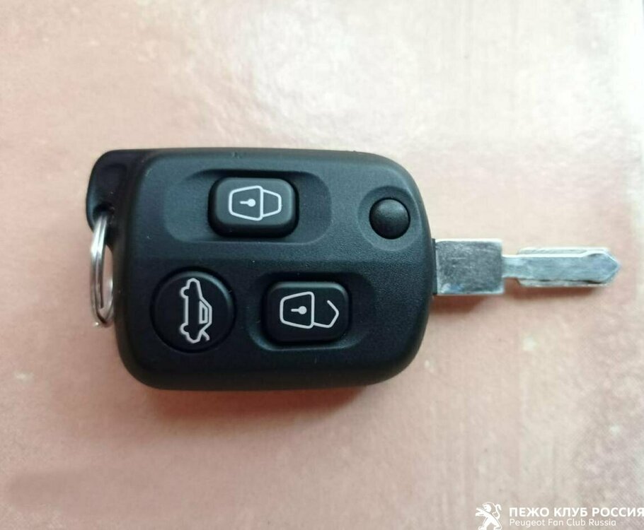

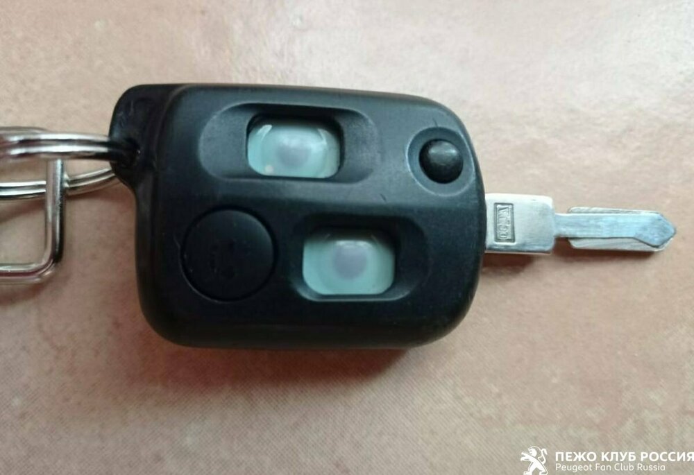

Бонжур всем ! почитал темку, непонятно какой ключ подошел автору...мы на Пежо 607, 2.2, мехКПП, 2004 г. вот тоже ищем ключ в сборе, у нас 2 шт., оба заводят машинку, ниже фото - первый нормально работает и все кнопки тоже, а хотим второй сделать, на нем ни одна кнопка не работает, но машину заводит (сайты выше смотрели, такого ключа там нет), и где такой ключ теперь искать? может брать б/у и перепрограммировать?

30.06.2021 в 00:20, Ijsberg сказал:
С ключами на дорест печально. Я бы искал корпус б/у и перекидывал свою плату и жало. На алике ключей на рест куча, на дорест - швах.
30.06.2021 в 17:02, Daemon сказал:
ключик второй потрепанный который похоже и плата накрылась, стоит новая батарейка, а багажник и двери он не открывает нажатием, только когда вовнутрь и проворачиваешь. А первый ключик открывает все нажатием кнопок и просто открывает когда проворачиваешь сам ключ в замке.

30.06.2021 в 15:11, Ijsberg сказал:
Ну что ж времечко бежит, машинка 607 потихоньку уходит в историю...
Попробуйте обучить ключ.
30.06.2021 в 18:40, Daemon сказал:
это как обучить то, пойти к программатору и слизать установки с хорошего ключа на старенький?:))
30.06.2021 в 15:52, Ijsberg сказал:
Обучение ключа делается в замке зажигания. В мануале все есть.
