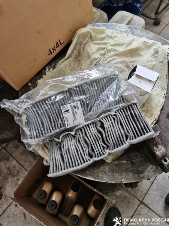

Aleksandr M. Опубликовано: 27 марта 2021 Поделиться Опубликовано: 27 марта 2021 22.03.2021 в 16:42, Aleksandr M. сказал: Было аналогично до ТО-2 Почему-то начало пахнуть выхлопом от грузовиков и автобусов. Или фигню поставили, или нормальный помяли сильно. ХЗ ТО прохожу каждые 8 тыс.км. Проездил уже почти 8 тыс. в режиме рециркуляции, скоро на ТО. Надо не забыть посмотреть что и как там стояло. Выяснил из-за чего сие было. Сегодня на ТО-3 извлекли фильтр в таком состоянии. 0 Цитата Ссылка на комментарий Поделиться на других сайтах Больше способов поделиться...
Grizzly Опубликовано: 27 марта 2021 Поделиться Опубликовано: 27 марта 2021 38 минут назад, Aleksandr M. сказал: Выяснил из-за чего сие было. Сегодня на ТО-3 извлекли фильтр в таком состоянии. А предыдущее ТО проходили там же? 0 Цитата Ссылка на комментарий Поделиться на других сайтах Больше способов поделиться...
MiKat Опубликовано: 27 марта 2021 Поделиться Опубликовано: 27 марта 2021 40 минут назад, Aleksandr M. сказал: Выяснил из-за чего сие было. Сегодня на ТО-3 извлекли фильтр в таком состоянии. Позвольте полюбопытствовать, какой ОД так накосячил при ТО-2, впихнув фильтр абы как. 0 Цитата Ссылка на комментарий Поделиться на других сайтах Больше способов поделиться...
Aleksandr M. Опубликовано: 29 марта 2021 Поделиться Опубликовано: 29 марта 2021 27.03.2021 в 20:51, Grizzly сказал: А предыдущее ТО проходили там же? Да. 27.03.2021 в 20:54, MiKat сказал: Позвольте полюбопытствовать, какой ОД так накосячил при ТО-2, впихнув фильтр абы как. Автомир 0 Цитата Ссылка на комментарий Поделиться на других сайтах Больше способов поделиться...
