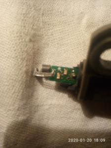

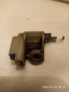

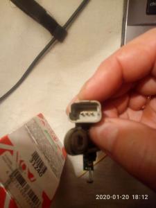

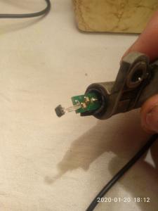

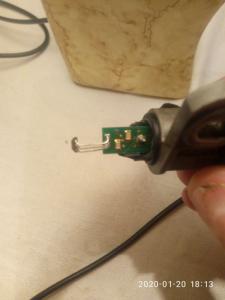

Valval Опубликовано: 19 января 2020 Поделиться Опубликовано: 19 января 2020 (изменено) Подскажите, может кто сталкивался с такой проблемой. Некоторое время назад при движении (без разницы с какой скоростью) движок мог заглохнуть на ходу и тут же продолжал дальше работать и ехать как ни в чём не бывало. Такое могло повторится 2-3 раза в год. Потом года 1,5 было всё нормально. Недавно опять повторилось, с интервалов около 2 недель. Раньше диагностика ошибок не выдавала, а последний раз появилась ошибка 0341 сигнал кулачкового вала: сигнал с ошибкой или отсутствует. Ошибка временная удаляется и больше не появляется, синхронизация есть. Разъём датчика пробовал шевелить, провода, всё как бы в норме. Купил новый датчик , поменял, хотя понимаю что наверное не в нём дело. Хотя при движении датчик распредвала практически ни на что не влияет, если бы он вырубался, то машина не глохла бы. Больше похоже на датчик коленвала.У кого какие будут мысли. Двигатель 1,6 HDI DV6ATED4. Изменено 19 января 2020 пользователем Valval Ссылка на комментарий Поделиться на других сайтах Больше способов поделиться...
Valval Опубликовано: 20 января 2020 Поделиться Опубликовано: 20 января 2020 Сегодня прозвонили снятый датчик, между 1 и 2 контактами короткое (если я правильно предположил что это минус и плюс, так как не нашёл распиновку этого датчика. Даже если я не прав, всё равно короткого не может быть между любыми двумя контактами.Решили разломать датчик и посмотреть, надеялись найти магнит и обмотки, а оказалось что внутри магнит и какие то сопротивления. Выкладываю фото. Ссылка на комментарий Поделиться на других сайтах Больше способов поделиться...
Bacilla Опубликовано: 23 января 2020 Поделиться Опубликовано: 23 января 2020 Чаще всего проблема не с датчиком, а с мишенью от которой он работает. Или поцарапали или погнули или грязью забилась. Ссылка на комментарий Поделиться на других сайтах Больше способов поделиться...
Мартын Опубликовано: 23 января 2020 Поделиться Опубликовано: 23 января 2020 Чаще всего проблема не с датчиком, а с мишенью от которой он работает. Или поцарапали или погнули или грязью забилась.Золотые слова.Только проблема чаще в окалине может быть либо стружке Ссылка на комментарий Поделиться на других сайтах Больше способов поделиться...

Valval Опубликовано: 25 января 2020 Поделиться Опубликовано: 25 января 2020 Чаще всего проблема не с датчиком, а с мишенью от которой он работает. Или поцарапали или погнули или грязью забилась. Золотые слова.Только проблема чаще в окалине может быть либо стружкеВ том то и дело, что проверил и шестерню, и датчик, всё было чисто. А что на счёт контактов, какие плюс и минус, а какой управляющий и может ли быть между ними короткое? Ссылка на комментарий Поделиться на других сайтах Больше способов поделиться...
