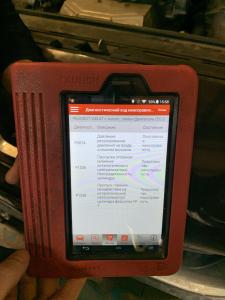

Коды ошибок, которые высветились сразу во вложении.
Мастер сказал, что ошибки "ерунда", учитывая то, что меняли форсунки и тд. Больше их заботит, что что-то подсвистывает (все время свистит, совсем не сильно, никаких испорченных ремней и все такое, проверяю все время, все говорят, что это так двигатель работает), и что перезаряд аккумулятора 14,6 (при чем тут он? даже если он при чем-то, сейчас же это не главное?).

UPD ничего не взяли, даже были очень искренни и сказали, что "не могут ничего придумать".
