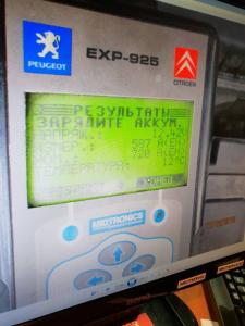

yupi Опубликовано: 18 декабря 2018 Поделиться Опубликовано: 18 декабря 2018 (изменено) Нет, на Новой Риге. Убеждают меня, что при пробеге в 10500 за 5 месяцев ощибки возникают из-за просевшего аккумулятора. Т.е . Даже в день пртемки я проехала 150 км и пришлось 7 часов заряжать аккумуляторА распечатку лога ошибок они в итоге предоставили? С фига ли 12.49 - это доказательство разряженного аккума? Бред какой-то.Больше похоже на то, что они просто сбросили ошибки, что были и взяли деньги за зарядку аккумулятора просто так. Изменено 18 декабря 2018 пользователем yupi Ссылка на комментарий Поделиться на других сайтах Больше способов поделиться...
bandr Опубликовано: 18 декабря 2018 Поделиться Опубликовано: 18 декабря 2018 С фига ли 12.49 - это доказательство разряженного аккума? Бред какой-то.емкость упала. не напряжение... Ссылка на комментарий Поделиться на других сайтах Больше способов поделиться...
milalih Опубликовано: 18 декабря 2018 Автор Поделиться Опубликовано: 18 декабря 2018 А распечатку лога ошибок они в итоге предоставили? С фига ли 12.49 - это доказательство разряженного аккума? Бред какой-то.Больше похоже на то, что они просто сбросили ошибки, что были и взяли деньги за зарядку аккумулятора просто так.Так на самом деле и есть. Сбросили ошибки и зарядили аккумулятор. Ссылка на комментарий Поделиться на других сайтах Больше способов поделиться...
AFrol Опубликовано: 18 декабря 2018 Поделиться Опубликовано: 18 декабря 2018 С фига ли 12.49 - это доказательство разряженного аккума?при падении НРЦ батареи ниже 12,50В её полагается заряжатьочевидно, что 12,49 меньше, чем 12,50; парни поступили по правилам Ссылка на комментарий Поделиться на других сайтах Больше способов поделиться...
milalih Опубликовано: 18 декабря 2018 Автор Поделиться Опубликовано: 18 декабря 2018 при падении НРЦ батареи ниже 12,50В её полагается заряжатьочевидно, что 12,49 меньше, чем 12,50; парни поступили по правиламТ.е. при падении зарядки на 0.01 уже выскакивают ошибки? Ссылка на комментарий Поделиться на других сайтах Больше способов поделиться...

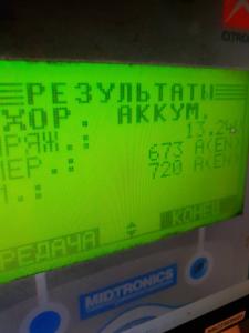

chizhik_pyzhik Опубликовано: 18 декабря 2018 Поделиться Опубликовано: 18 декабря 2018 пол часа пытала, чтобы мне доказали, что аккумулятор разрядился по моей винеэто недоказуемо Как доказательство - первичная диагностика аккумулятора со значением 12.49 и надписью "требует зарядкиэто не доказательство Аккумулятор зарядили, он исправен, ошибок нет - что вы еще от нас хотите?увы но с их стороны все резонно. другое дело, что 12,42 нельзя считать разряженным АКБ, если это не на заведенном и не в процессе зарядки. тут показатель ампеража более интересен, 590 против 720 номинала, да и 673 против 720 нельзя назвать заряженным, хотя, смотря что выдает этот прибор, если ток под нагрузкой... с меня в свое время за диагностику брази за 1 н.ч., тогда это было 1800, и другой дилер, и проблемка чуть иная, но предположение как раз про АКБ было и его проверяли (других ощибок по диагностике не видели), в последствии, когда удалось таки поймать проблему и ...спалить БСИ, мне эту сумму вернули, и проблема ушла...но это 7 месяцев и 5 посещений ОД, и замена БСИ. на 4007 выявили разряд АКБ и поначалу приговорили к замене АКБ, но в последствии выяснили, что проблема в ГУ, т.к. не засыпает и выжырал АКБ за 2-3 дня. что касается ежедневных поездок по 150 км, то проблем с зарядом АКБ быть не должно, либо дурит генератор или система контроля заряда, либо какая-то электроника жрет АКБ в простое. Что делать - все обращения документоровать, как писал выше Гризли. ну и спокойствие - нервы свои нужно беречь хотя порой на них все покушаються.... просто понять правила и логику работ ОД, они сами ничего не выдумывают и не могут (не имеют права) отступать от прописанных операций, алгоритмов. Самый короткий путь решения проблем с авто через ОД - это предоставить максимально четкое описание проблемы с её фиксацией, чтоб им (ОД) было что передать выше по инстанции, в противном случае Вы попадаете в упрошенный алгоритм отсеивания лодных неисправносте, и так может быть несколько раз. и Да,если неисправность не зафиксированна - все операции с авто платные, как только проблема зафиксирована - можно начинать говорить о гарантии. Т.е. если через день АКБ разрядится, а пробег там будет +300-400км, то это уже будет аргумент (до этого разговоры о пробегах всего лишь ваши слова). Т.е. при падении зарядки на 0.01 уже выскакивают ошибки?нет, просто заряд ниже нормы - это та "неисправность" которая была найдена в результате диагностики, и она была устранена. А распечатку лога ошибок они в итоге предоставили? С фига ли 12.49 - это доказательство разряженного аккума? Бред какой-то. Больше похоже на то, что они просто сбросили ошибки, что были и взяли деньги за зарядку аккумулятора просто так.емкость упала. не напряжение...а вот это очень хорошо подходит к тому, о чем я много и безрезультатно писал Феде в соседней ветке ))) Ссылка на комментарий Поделиться на других сайтах Больше способов поделиться...
milalih Опубликовано: 18 декабря 2018 Автор Поделиться Опубликовано: 18 декабря 2018 это недоказуемоэто не доказательствоувы но с их стороны все резонно. другое дело, что 12,42 нельзя считать разряженным АКБ, если это не на заведенном и не в процессе зарядки.тут показатель ампеража более интересен, 590 против 720 номинала, да и 673 против 720 нельзя назвать заряженным,хотя, смотря что выдает этот прибор, если ток под нагрузкой... с меня в свое время за диагностику брази за 1 н.ч., тогда это было 1800, и другой дилер, и проблемка чуть иная, но предположение как раз про АКБ было и его проверяли (других ощибок по диагностике не видели), в последствии, когда удалось таки поймать проблему и ...спалить БСИ, мне эту сумму вернули, и проблема ушла...но это 7 месяцев и 5 посещений ОД, и замена БСИ.на 4007 выявили разряд АКБ и поначалу приговорили к замене АКБ, но в последствии выяснили, что проблема в ГУ, т.к. не засыпает и выжырал АКБ за 2-3 дня. что касается ежедневных поездок по 150 км, то проблем с зарядом АКБ быть не должно, либо дурит генератор или система контроля заряда, либо какая-то электроника жрет АКБ в простое. Что делать - все обращения документоровать, как писал выше Гризли. ну и спокойствие - нервы свои нужно беречь хотя порой на них все покушаються....просто понять правила и логику работ ОД, они сами ничего не выдумывают и не могут (не имеют права) отступать от прописанных операций, алгоритмов.Самый короткий путь решения проблем с авто через ОД - это предоставить максимально четкое описание проблемы с её фиксацией, чтоб им (ОД) было что передать выше по инстанции, в противном случае Вы попадаете в упрошенный алгоритм отсеивания лодных неисправносте, и так может быть несколько раз. и Да,если неисправность не зафиксированна - все операции с авто платные, как только проблема зафиксирована - можно начинать говорить о гарантии.Т.е. если через день АКБ разрядится, а пробег там будет +300-400км, то это уже будет аргумент (до этого разговоры о пробегах всего лишь ваши слова).нет,просто заряд ниже нормы - это та "неисправность" которая была найдена в результате диагностики, и она была устранена.а вот это очень хорошо подходит к тому, о чем я много и безрезультатно писал Феде в соседней ветке )))Пока претензию писать не стала, покатаюсь, заеду в любой сервис, попрошу замерить после поездки. Если повторится - буду писать. Пока собираю документы. Хотя, если сделали скидку в 50%, значит вину с себя на 100% не снимают Ссылка на комментарий Поделиться на других сайтах Больше способов поделиться...

AFrol Опубликовано: 19 декабря 2018 Поделиться Опубликовано: 19 декабря 2018 (изменено) 12,42 нельзя считать разряженным АКБ, если это не на заведенном и не в процессе зарядки.можнои даже нужноесли это напряжение 12,42В - напряжение холостого хода (на клеммах батареи без нагрузки) такую батарею следует немедленно зарядитьдолговременное хранение разряженной батареи чревато кстати, возможно в этом причина подобного поведения батареи:если она (батарея) когда-то где-то долго простояла в разряженном состоянии (в автомобиле у дилера в шоу-руме, например), то сейчас она (батарея) имеет право не держать зарядправда, Modtronics (которым дилер тестировал батарею) теоретически должен это увидеть Изменено 19 декабря 2018 пользователем AFrol Ссылка на комментарий Поделиться на других сайтах Больше способов поделиться...
