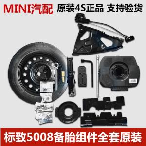

Предлагаю выкладывать в этот топик интересные допы исключительно для ПЕЖО 5008 (II).
Вот нарыл в поднебесной интересный доп. думаю, что актуально для тех бензиновых версий, укомплектованных третьим рядом сидений без запаски https://t-b.ru.com/catalog/product/572880538248/?cid=all#.W8rsBhgzbNN

https://t-b.ru.com/catalog/product/572880538248/?cid=all#.W8rsBhgzbNN там и заказать, позиции можно выбирать или весь комплект или по раздельности.

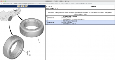

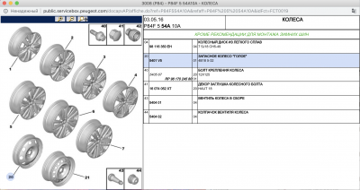

А так запаска как запчасть существует, вообще то:
На сегодняшний день у ОД "Автомир" на Щелковской и у ОД на Привольной докаток нет. Как у других не знаю. "Автомир" сеть единая и большая, думаю в других местах тоже не будет. Нет даже на заказ. Предлагают только заказать только все 4-ре полноразмерных колеса, даже по одному не купишь.
Звонил в Автомир, диск есть в наличии в Калуге, либо месяц ждать из Европы. Цена 8350 руб. С резиной сложнее предлагают подобрать у других производителей по типоразмер.
А так да, в прайсе собранного колеса у них нет
Edited by antoshka32161

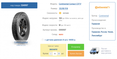

Никаких сложностей подобрать по типоразмеру.
Можно даже Конти, жаль, что не M+S, а то б и Grip работал бы :)
И какова будет конечная цена этого колеса???

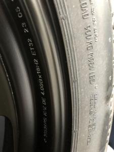

Кто-нибудь может написать параметры диска докатки (вылет, ЕТ и пр.)
Вылет - это и есть ЕТ. Но инфы по нему в СБ нет, мб 32?
Завтра смогу посмотреть, нет ли маркировки ЕТ на самом диске.
Посмотрел, ЕТ32.
Спасибо. Как вариант можно через адаптер поставить Тигуановскую докатку 145/80 R18. Адаптер надо заказывать дополнительно.

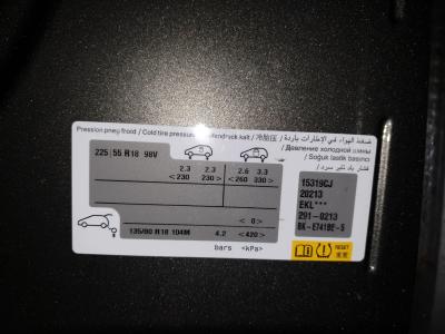

Кстати, если кто не заметил - если открыть водительскую дверь, на кузове внизу будет такая наклейка:
Там расписаны размеры резины основных колес и запаски. (хоть ее у меня и нет)
