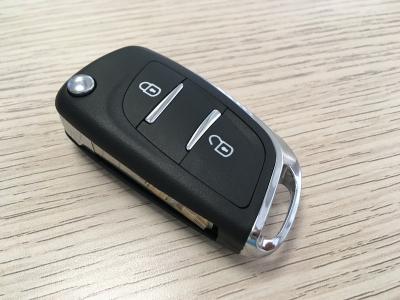

Кстати, вчитайтесь в этот лот. Китайцы еще и уже нарезанный ключ могут прислать ;)
https://www.aliexpre....36352e0e3GzXiA
Сходил здесь по месту жительства болванку нарезать... мою прежний хозяин жевал наверное ;)
Взяли 1200 руб на наши деньги только за нарезку, так как весь ключ с болванкой мои.
Так что нарезка непосредственно у китайцев вполне себе вариант. В следующий раз возьму
у них болванку с чипом и уже нарезанную. Только вот надежней китайцам код сказать,
а по фотке, боюсь, 50/50 накосячат.
Теперь у меня вот такой ключ.
