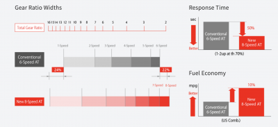

Grizzly Опубликовано: 14 февраля 2019 Поделиться Опубликовано: 14 февраля 2019 нет, там 8-ми ступка стоитСогласенКоллеги а в Европе на 2.0 HDI (180 л.с.) разве не такую же коробку ставят?Вот можно посмотреть отличия в диапазонах передаточных чисел. Сравните с полкой момента.На слово NEW не стоит обращать внимания, т.к. NEW она была в 2016ом году . Ссылка на комментарий Поделиться на других сайтах Больше способов поделиться...

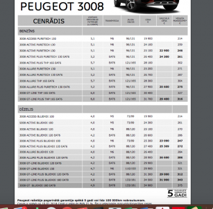

Grizzly Опубликовано: 14 февраля 2019 Поделиться Опубликовано: 14 февраля 2019 Это сейчас 8 ступку ставят, НО до этого на наши машины точно 6 ступку ставили!Вот фотка латышского прайса конца '17. Комплектации, как видите, европейские. Ссылка на комментарий Поделиться на других сайтах Больше способов поделиться...
