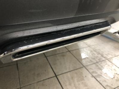

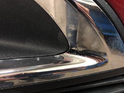

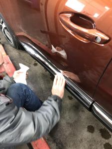

m.c.ALF Опубликовано: 14 февраля 2019 Поделиться Опубликовано: 14 февраля 2019 Сегодня согласовали замену всего хрома по кругу )))). Было всё кроме бампера. Через три дня обещают привезти. Итого:Передние накладки на противотуманки, задние накладки на выхлоп и задняя накладка на бампер. Ссылка на комментарий Поделиться на других сайтах Больше способов поделиться...
AFrol Опубликовано: 14 февраля 2019 Поделиться Опубликовано: 14 февраля 2019 Сегодня согласовали замену всего хрома по кругу )))). Было всё кроме бампера. Через три дня обещают привезти.Итого:Передние накладки на противотуманки, задние накладки на выхлоп и задняя накладка на бампер. IMG_9865.jpgIMG_9859.jpgIMG_9862.jpgкрасота внеземная Ссылка на комментарий Поделиться на других сайтах Больше способов поделиться...

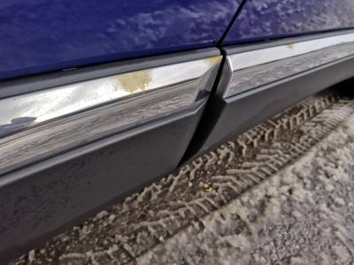

bandr Опубликовано: 18 февраля 2019 Поделиться Опубликовано: 18 февраля 2019 Продолжу про хром... На выходных еще раз помыл и разглядывал внимательно...Есть ощущение, что как минимум в дверях имеется гальваническая пара с крепежом. Ибо ржа прет в одних и тех же симметричных точках. Такое бывает именно из-за гальваники. И еще озадачило... Больше всех расцвел молдинг, который менял по страховке осенью... Что ж получается, запчасть хуже по стойкости, чем заводской комплект, или так звезды встали ЗЫ, до гарантийщика никак не доеду, чот, времени нет Ссылка на комментарий Поделиться на других сайтах Больше способов поделиться...
antoshka32161 Опубликовано: 18 февраля 2019 Автор Поделиться Опубликовано: 18 февраля 2019 Продолжу про хром... На выходных еще раз помыл и разглядывал внимательно...Есть ощущение, что как минимум в дверях имеется гальваническая пара с крепежом. Ибо ржа прет в одних и тех же симметричных точках. Такое бывает именно из-за гальваники. И еще озадачило... Больше всех расцвел молдинг, который менял по страховке осенью... Что ж получается, запчасть хуже по стойкости, чем заводской комплект, или так звезды встали ЗЫ, до гарантийщика никак не доеду, чот, времени нет А на такие запчасти распространяется заводская гарантия? Ссылка на комментарий Поделиться на других сайтах Больше способов поделиться...

Grizzly Опубликовано: 18 февраля 2019 Поделиться Опубликовано: 18 февраля 2019 Есть ощущение, что как минимум в дверях имеется гальваническая пара с крепежом. Ибо ржа прет в одних и тех же симметричных точках. Такое бывает именно из-за гальваники.На моей машине инженер из ПСА изучал источник коррозии. Там нет гальваники. Накладки представляют собой выштамповку , у которой есть "лепестки"-фиксаторы, загибая которые панель крепят на защите двери. Именно от боковых кромок этих "лепестков" и начинается распространяться коррозия.Кстати, сегодня с удовлетворением обнаружил "вздутие" хрома на накладках противотуманок. Внёс в список на завтрашнее ТО. А зачем тогда указать на документах короткую гарантию?На каких документах и что ещё за "короткая" гарантия? Ссылка на комментарий Поделиться на других сайтах Больше способов поделиться...
bandr Опубликовано: 18 февраля 2019 Поделиться Опубликовано: 18 февраля 2019 Именно от боковых кромок этих "лепестков" и начинается распространяться коррозия.ну это и есть гальваника чистой воды. Лепестки поди стальные Ссылка на комментарий Поделиться на других сайтах Больше способов поделиться...

bandr Опубликовано: 18 февраля 2019 Поделиться Опубликовано: 18 февраля 2019 И между чем и чем идёт химпроцесс?между сталью и "хромом" под воздействием реагентов. которые соли по своему составу. Надо конечно реакцию раскидать, что да как, но именно коррозия основная в местах пар гальванических.Решение там или на пластиковый крепеж переносить конструкцию или что-либо с пассивацией крепежа делать Ссылка на комментарий Поделиться на других сайтах Больше способов поделиться...

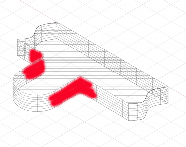

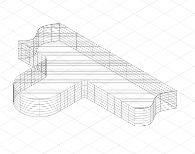

Grizzly Опубликовано: 18 февраля 2019 Поделиться Опубликовано: 18 февраля 2019 между сталью и "хромом" под воздействием реагентов. которые соли по своему составу. Надо конечно реакцию раскидать, что да как, но именно коррозия основная в местах пар гальванических.Решение там или на пластиковый крепеж переносить конструкцию или что-либо с пассивацией крепежа делатьМне кажется, ты не совсем меня понял. Вся накладка стальная. И вся хромированная. И лепестки тоже.Накидал на колене кусочекЭтот "лепестог" загибается и таким образом крепит накладку к защите. И что характерно, я думал, что на участках, где заготовка сгибается, нарушается хромированный слой и идёт ржа. Но это не так. Ржаветь начинает здесь, почему - хз. Ссылка на комментарий Поделиться на других сайтах Больше способов поделиться...

Grizzly Опубликовано: 19 февраля 2019 Поделиться Опубликовано: 19 февраля 2019 @antoshka32161,ну, всё верно. Третий нижний абзац. Гарантия на заменённые по гарантии детали заканчивается вместе с основной гарантией на авто.Был в Автомире. Предъявил по хрому. Заказали три двери, бампер и ПТФ. На водительской двери хром признали годным. Я конечно постарался найти "нездоровые симптомы". И даже нашёл что-то. Но гарант пригнал человекополироль, и симптомы пропали Вообще, немного удивила стоимость этих накладок. Комплект на 4 двери стоит более 44 тыр, накладка бампера - 10 тыр, окантовка ПТФ - 3 тыр. А качество сильно оставляет желать.. Со слов кузовщиков, были случаи, что с автовоза съезжали машины, у которых уже наблюдались вздутия хрома накладки заднего бампера. Уот так уот, снтерпением ждём конца гарантии .В пример мне привели Мазду. На неё идёт "хром для России". Он значительно дороже обычного, немного темнее, но совершенно не подвержен коррозии, по крайней мере года 3. Ибо покрывается ещё на заводе спецсоставом, типа лака. Ссылка на комментарий Поделиться на других сайтах Больше способов поделиться...

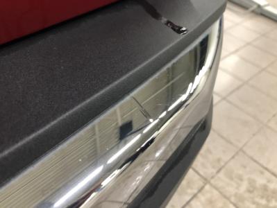

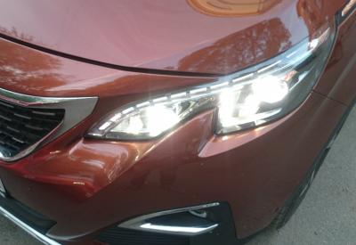

koi-sama Опубликовано: 23 мая 2019 Поделиться Опубликовано: 23 мая 2019 И пары месяцев не прошло с момента как я подкрасил бампер - и он вот таким вот странным образом отошёл, как будто где-то крепления выпали. Внимание на внутренниий угол фары - там между фарой и бампером хорошая такая щель. И зазор между бампером и капотом И что самое обидное - аккурат той же стороной вчера ночью оцарапал заборчик. Теперь и дилеру нечего предъявить - скажут сам виноват. Ссылка на комментарий Поделиться на других сайтах Больше способов поделиться...
AFrol Опубликовано: 23 мая 2019 Поделиться Опубликовано: 23 мая 2019 И пары месяцев не прошло с момента как я подкрасил бампер - и он вот таким вот странным образом отошёл, как будто где-то крепления выпали. Внимание на внутренниий угол фары - там между фарой и бампером хорошая такая щель. И зазор между бампером и капотом тут ничего страшного, это повод обратиться по месту ремонта за сатисфакцией по поводу образовавшихся зазоровявный косяк с креплением, не должны возражатьтакое бываетИ что самое обидное - аккурат той же стороной вчера ночью оцарапал заборчик. Теперь и дилеру нечего предъявить - скажут сам виноват.а вот это напрасноно, тем не менее, сходить к дилеру всё равно смысл есть 1 Ссылка на комментарий Поделиться на других сайтах Больше способов поделиться...

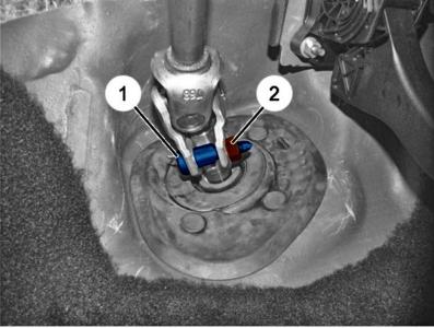

lom Опубликовано: 5 июня 2019 Поделиться Опубликовано: 5 июня 2019 (изменено) Мужики, случайно обнаружил отсутствие защитной панели или кожуха замка рулевого механизма)))Ну не нагибался))) И вообще, он там у кого-нибудь стоит?По логике вреде должен быть. Если да, то только на ТО1 его могли снять и назад не поставить. Но нафиг им на ТО1 его вообще было снимать?Замок не сфотографировал, поэтому взял фото из базы знаний. Изменено 5 июня 2019 пользователем lom Ссылка на комментарий Поделиться на других сайтах Больше способов поделиться...
