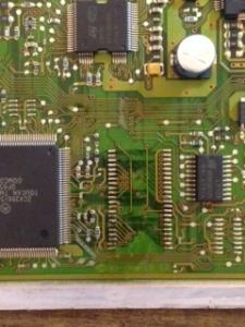

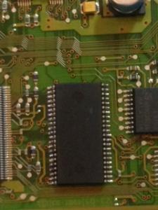

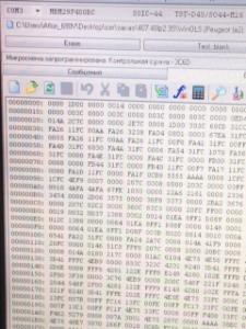

GT4 Опубликовано: 21 октября 2019 Автор Поделиться Опубликовано: 21 октября 2019 первые сложности :поскольку в базе у меня конкретно этого мозга как и обще доступных ресурсах не оказалось :-отказ получил из двух разных источников по сливу прошивки без разбора.-получил предложение за 15К слить и залить , в данной ситуации для нашего форума считаю не совсем уместные цены такого плана даже для МСК, решил разобраться без посторонней помощи. Сразу хочу выразить огромное Спасибо за терпение и понимание сложности ситуации и особенно огромном доверии именно мне, разобраться в данной ситуации за счет своего авто ник сообщится Сам чутка позже. потому считаю обязательно поделиться инфой как процесс происходит для Вас форумчане. на данном этапе: на закрытом форуме коллеги сообщили мне технологию именно для ММ48 - она в принципе довольно простая: выпаиваем считываем калибруем впаиваем. проверяем. выпаиваем.пайка простым ведерным паяльником не подходит, микросхема что нам нужна находится отдельно - это + , но у неё 44 ножки , микруху такого плана паять и выпаивать требуется как минимум с паяльной станцией , что и было заказано мною, поскольку с переездом моя осталась в гаражах Брянска... техника есть везде на всех ресурсах.программирование :1 для слива или залива была заказана специальная плата - переходник в стандартный программатор СССР-их времен, к сожаления на текущий момент стали его - переходник слать из Назрани- что немного Нас оттолкнуло в времени .распаивать мозги не стал пока не пришел переходник поскольку обещал выслать к определенному дню. 2 калибровка опишу чутка позже так как ждут от меня данных для обработки . 2 Ссылка на комментарий Поделиться на других сайтах Больше способов поделиться...
GT4 Опубликовано: 24 октября 2019 Автор Поделиться Опубликовано: 24 октября 2019 (изменено) 2 калибровка заняла около 1 дня (суток выслал в 21,30 ответ получил в 15,30 другого дня ) размер мизерный но для пересчета математики, потребовались усилия со стороны калибровщика, очень ему помогли скрины ошибок для вычисления алгоритма. 3 заливка одну минуту4 припаять - метод от выпаивания отличается , будте внимательны. дорогие форумчане , дальше написать толком не чего мозг отправляю обратно. на тесты , на проверки на все такое, отвечу уже нея. ждем с нетерпением тестов и отзыва. Изменено 24 октября 2019 пользователем GT4 2 Ссылка на комментарий Поделиться на других сайтах Больше способов поделиться...
GT4 Опубликовано: 27 октября 2019 Автор Поделиться Опубликовано: 27 октября 2019 как это выглядело : 1 Ссылка на комментарий Поделиться на других сайтах Больше способов поделиться...

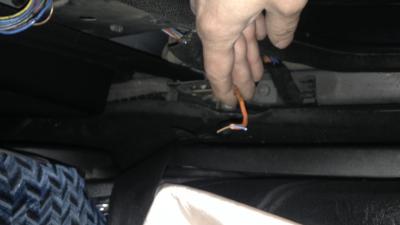

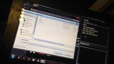

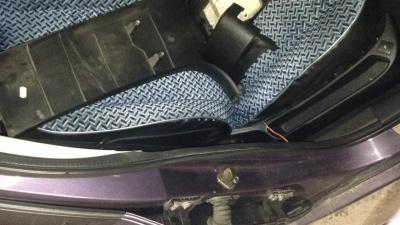

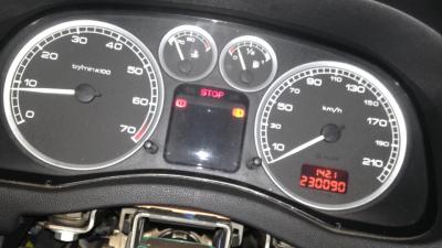

GT4 Опубликовано: 8 октября 2020 Автор Поделиться Опубликовано: 8 октября 2020 07.05.2018 в 11:11, Dimkin67 сказал: Заманчиво, а Магнети марелли для двигателя RFN поддаётся процедуре ? Прива, попался такой автомобиль, 307 2006 г. Неисправность - не включается малая скорость , вентилятора охлаждения, ошибка электронного термостата, тачка жены сотрудника , сделана по заказ наряду , в тех центре где я работаю. проверено , было все что можно проводка , управление , блок отбора скорости , - прошивка самый последний вариант был так как сканером все включалось , а на заведенную - обрыв связи с диагностикой и управлением .... подозрение на мозг ... ММ . и понеслась как говориться наша старая темя , в поле со скоростью самолета вновь. итак делается через розетку , примерно 40-50 минут, все так же как и на RFJ две прошивки оригинал и измененная. в данном случае заливался сток , так как кто - то очень умный продал моему Другу, машину, прошитую вместо вина было - " SYSTEM32". залили сток и конечно же сохранили этот "Систем", в виде исходника . для прикола, далее проверив исправность залил евро 2 , отключили лямбду нижнюю и все ок . расход с 17 упал на 10,8 по МСК , пока 350км примерно проехали в спокойной езде , (кпп автомат) короч, делается! и прошивку заказывал вместе с стоком .. не в адакте ... цена вопроса 6000р (такой ценник в сервисе где я работаю ...на перепрограммирование блока управления ДВС). прошивка сохранилась и конечно же калибровки я сохранил . обращайтесь. 2 Ссылка на комментарий Поделиться на других сайтах Больше способов поделиться...

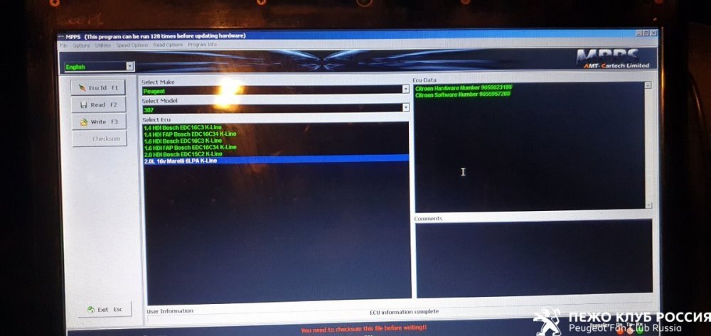

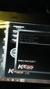

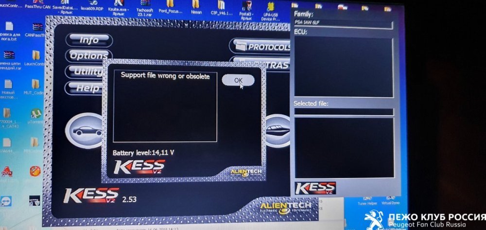

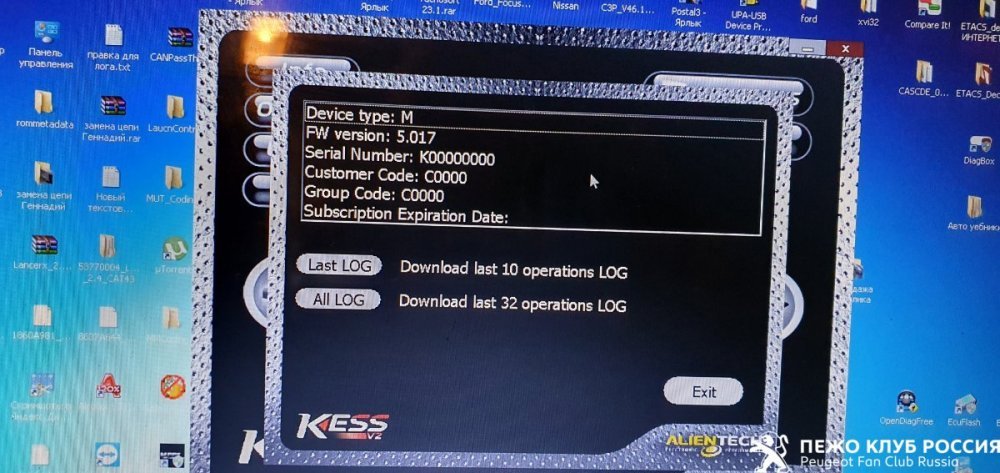

lexa609 Опубликовано: 29 октября 2020 Поделиться Опубликовано: 29 октября 2020 Привет! Peugeot 307 2л 2003г ECU MM 6LP1.02 Подскажите кто знает почему KESS не читает через розетку ? MPPS вычитывает калибровки 64кб Ошибка кеса такая. Пробовал разные версии программы и сд кард , зарядку подключал. Читать как ситроен пробовал. Хочу вторичный воздух выключить. Я не понимаю почему у одних этот блок читается через розетку у других нет, дело в кесе видимо. Ссылка на комментарий Поделиться на других сайтах Больше способов поделиться...
GT4 Опубликовано: 10 ноября 2020 Автор Поделиться Опубликовано: 10 ноября 2020 29.10.2020 в 15:11, lexa609 сказал: Привет! Peugeot 307 2л 2003г ECU MM 6LP1.02 Подскажите кто знает почему KESS не читает через розетку ? MPPS вычитывает калибровки 64кб Ошибка кеса такая. Пробовал разные версии программы и сд кард , зарядку подключал. Читать как ситроен пробовал. Хочу вторичный воздух выключить. Я не понимаю почему у одних этот блок читается через розетку у других нет, дело в кесе видимо. ух... инструкция: прибор 5*017 версия п.о 2.23 в личку не писать тачками давно не занимаюсь.... подсказка с уважением к "шеф". читаем по к пишем по кан + оригинал прошивки .. 1 Ссылка на комментарий Поделиться на других сайтах Больше способов поделиться...
