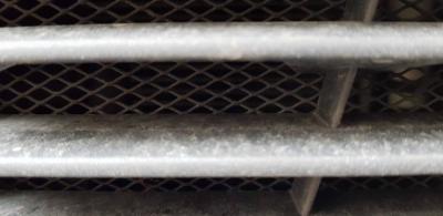

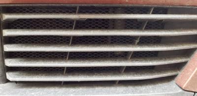

Это сетка, которая идет по списку доп.оборудования. Черная. Металлическая.1541152576760.jpeg1541152595720.jpeg

Сетка стоит за решеткой. Но очень плотно к ней прилегает, т.е. защелки не могут эту сетку продавить и зацепиться. Наверное, можно сильнее давить, но боюсь поломать решетку. Вообще, сильно давил. Покупал в конце августа машину и заглушки просто лежали в багажнике упакованные, дилер их, понятно, в теплое время не ставил. Думаю, если к ним поехать, как то поставят, отогнут свою сетку. Но я вот не уверен, что это необходимо. Возможно, они по телефону правы, когда говорят, что сетка так же комья снега и т.п. разобьет и вентилятор защитит.

Вам не повезло... у вас косорукий дилер...
Только что снял на видео, что они у меня без проблем ставятся, но сюда видео нельзя загружать...
