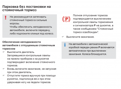

Grizzly Опубликовано: 27 ноября 2018 Поделиться Опубликовано: 27 ноября 2018 ну, формально ты прав: какой вопрос - такой и ответно на самом деле проблема в том, как заставить автомобиль не вставать автоматически на ручник при выключении зажиганияС ручника можно снять отдельноПотом, ручник же можно тотально выключить, не?Без шуток ,спасибо. Пожалуйста)) Ссылка на комментарий Поделиться на других сайтах Больше способов поделиться...

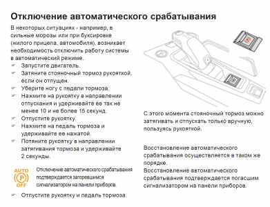

antoshka32161 Опубликовано: 27 ноября 2018 Поделиться Опубликовано: 27 ноября 2018 С ручника можно снять отдельноТормоз1.pngПотом, ручник же можно тотально выключить, не?Тормоз2.pngОдно не понятно, как связана автоматическое срабатывание и буксировка (жилого прицепа, автомобиля)У меня Ручник срабатывает только при глушении движка. Ссылка на комментарий Поделиться на других сайтах Больше способов поделиться...
Grizzly Опубликовано: 27 ноября 2018 Поделиться Опубликовано: 27 ноября 2018 (изменено) Это станет понятно, когда потребуется буксировать не тебе, а тебя...Одно не понятно, как связана автоматическое срабатывание и буксировка (жилого прицепа, автомобиля) Изменено 27 ноября 2018 пользователем Grizzly Ссылка на комментарий Поделиться на других сайтах Больше способов поделиться...
Chrome Опубликовано: 27 ноября 2018 Поделиться Опубликовано: 27 ноября 2018 С ручником я уже давно разобрался. Там небольшие танцы с бубном тоже, но отключается функция автоматической постановки без особых проблем. Собственно, давно уже отключил - боюсь, зимой что-нибудь примёрзнет. Кстати, автоматический ручник со временем так же «растягивается», как и механический, или нет? Ссылка на комментарий Поделиться на других сайтах Больше способов поделиться...
AFrol Опубликовано: 27 ноября 2018 Поделиться Опубликовано: 27 ноября 2018 (изменено) С ручником я уже давно разобрался. Там небольшие танцы с бубном тоже, но отключается функция автоматической постановки без особых проблем. Собственно, давно уже отключил - боюсь, зимой что-нибудь примёрзнет. Кстати, автоматический ручник со временем так же «растягивается», как и механический, или нет?не примерзает (на С5 за 8 лет ни разу)не растягиваетсяочень удобная и прогрессивная вещь, отключать нет смысла Изменено 27 ноября 2018 пользователем AFrol Ссылка на комментарий Поделиться на других сайтах Больше способов поделиться...
