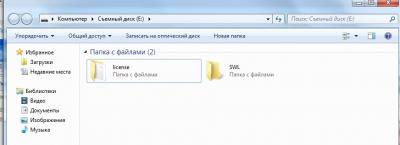

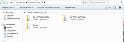

а как сюда картинку вставить?
Рядом с кнопочкой "Отправить" есть кнопочка "Расширенная форма". Вот её нажать, тогда появится возможность загрузить файл.
Прилагаю инструкцию по обновлению софта и карт.
Очень важно соблюдать архитектуру папок, как предписано в инструкции.

и так пробовал и вторым вариантом

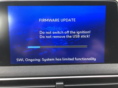

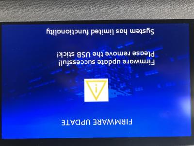

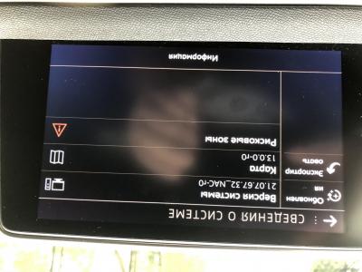

Спасибо, так и сделал. Всё всосало.
Теперь буду обновлять карты.
PS Никто не знает, какая злобная сила переворачивает фото?
