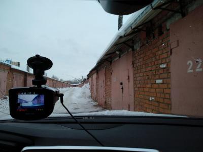

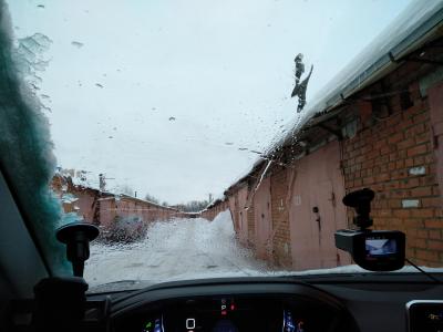

antoshka32161 Опубликовано: 11 января 2019 Поделиться Опубликовано: 11 января 2019 У всех так или только мне повезло?Водительский дворник не чистит стекло на 1/4 и3/4 своей длины. Похоже дело в прижимании дворника, так как если во время работы дворника на него надавить, то он все протирает. Ссылка на комментарий Поделиться на других сайтах Больше способов поделиться...
